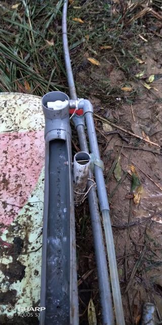

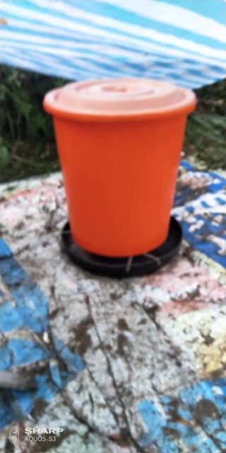

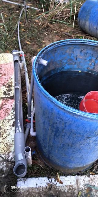

DIY 雞 食槽  一次  放5 包
           水槽   200公升 水桶  自動補水

發表於 2020-3-25 20:56:56 | 顯示全部樓層
請問飼料桶與飼料盤之間是怎麼連結?? 可以再多1張相片講解一下嗎?感謝.

 樓主| 發表於 2020-3-25 21:14:09 | 顯示全部樓層
飼料桶.垃圾桶底  留3公分 一圈..中間 切除
飼料盤 用 2 公分 薄鐵板ㄇ字 型 ...鎖在邊緣及 桶底預留邊 ....放養在山上  ..下星期才能照

發表於 2020-3-26 08:59:26 | 顯示全部樓層
我比較好奇食水槽的水位如何控制?大大方便解惑一下嗎?

 樓主| 發表於 2020-3-26 10:52:55 | 顯示全部樓層
pcsam20 發表於 2020-3-26 08:59
水位控制在彎頭内,白色的浮子阀

發表於 2020-3-26 12:14:43 | 顯示全部樓層
會生蚊子

 樓主| 發表於 2020-3-26 13:05:33 | 顯示全部樓層
og2h 發表於 2020-3-26 12:14
會生蚊子
桶底有排水閥
水槽有設三通清潔排水閥

發表於 2020-3-26 13:55:44 | 顯示全部樓層
雞大便在水裡面 眾雞再一起喝下屎水
還是雞奶嘴比較衛生

 樓主| 發表於 2020-3-26 16:51:02 | 顯示全部樓層
Zefram 發表於 2020-3-26 13:55
雞大便在水裡面 眾雞再一起喝下屎水
還是雞奶嘴比較衛生
哦,離地20公分剛好當馬桶
