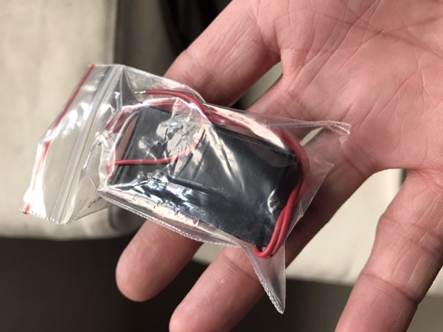

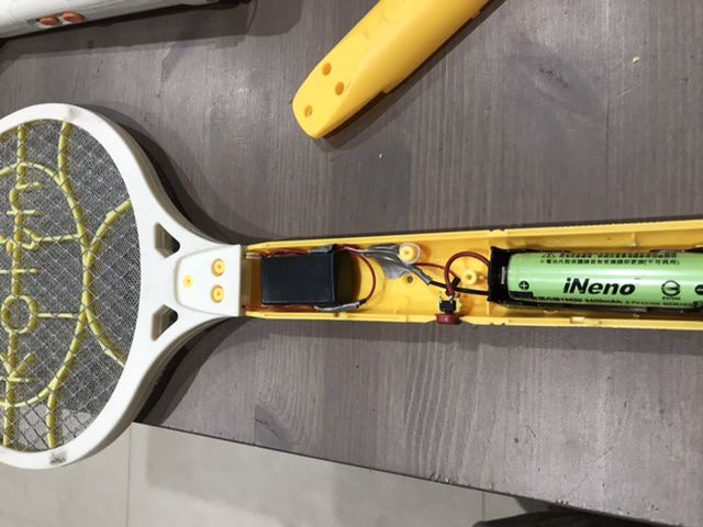

兩種改法
其一是買網路上宣稱7kv的套件,聲光效果沒並聯電容來的奪目,優點是可以持續不斷放電
其二為並聯一顆2kv的電容,有充放電的現象,爆破效果佳。兩種方法各有巧妙不同處。

偶也改過...只是電池很快會沒電!
但拍下去的聲光效果與爽度,確實就滿足矣!...

小弟有改過在接電網的線上並聯一顆 0.1uF/2kV 的塑膠電容 , 真的可以 電爆 蚊子 , 不過我是買充電式的電蚊拍 , 不是裝電池的那種 , 只是用一陣子之後充電電池會很快衰竭 , 可以用一顆3.7V的鋰電池取代 , 當然充電要改成鋰電池充電版 , 不要用原本的充電線路
