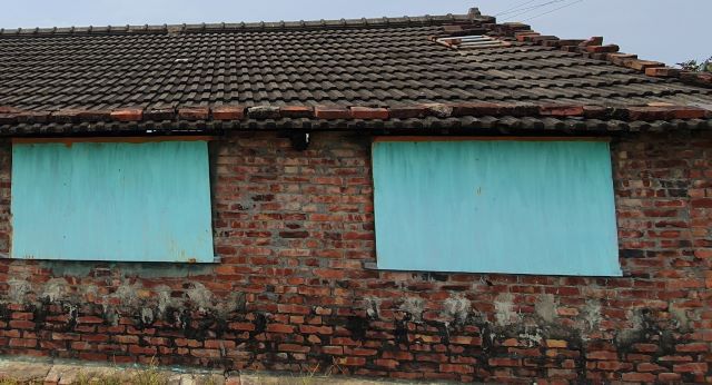

鄉下舊倉庫屋瓦破舊想更換為浪板屋頂,想請教各位前輩
原來裡面木樑看起來還堪用的話,是否也需要一併更換
老舊的屋瓦還用磚塊壓著罷怕被颱風吹走

鐵皮浪板選用白鐵三明治0.4mm即可
樑不用拆
直接用自攻螺絲釘鎖上即可
用白鐵可用數十年不會壞

可以重新鋪過最好 台灣瓦還有 如果預算購 重鋪時 加一層防水防火板(如木絲水泥板)
要鋪三明治鋼瓦 首先要了解 原屋結構 鋪瓦的原理 是重力下壓 所以橫樑 都是在砌牆時 放在壁牆上(有的工法有 趴斗)
如果改 要鋪輕量的鋼瓦 烤漆浪板釘 只鎖在 子仔 大風來時 屋頂鋼瓦連橫樑都會被吹走

因為倉庫目前只有放置一些農具的功能,所以沒有太多的預算
就如照相機專業說明,橫樑是放在壁牆上的,所以浪板直接鎖在木樑上,結構不夠穩固
那想請教 照相機前輩 如果用H鋼C型鋼等加強結構在換浪板屋頂及門窗
和直接拆掉重建鐵皮屋倉庫的經費來比較,會差很多嗎?

這種屋子可以用幾千年
這種屋頂的 只是水泥瓦
風吹日曬 就會越來越薄
最後颱風來 太輕 飛光光
只要常常上去採踩破 拿水泥在捕厚
用到幾千年都還可以用
這種水泥瓦 大概坡度都不大
我都在上面種菜 常常上去採
破了就補
下面木材 唯一會爛就是 白蟻吃光光
風化程度 會各角落不同
有的一腳就是很容易薄碎化
這種瓦片 也是有在賣 破了一個一個拆了再補上去就好
只是這種是用卡的 很難拆換
要從上往下一層一層壓
改成硫璃瓦 則都不會風化 但容易踩碎
水泥瓦是很耐採 止滑 厚度夠 都採不破
鐵皮屋很滑 有水氣最好不要上去
用磚塊壓 也是方法
只要重量補足 大概跟新瓦依樣有重 就不會飛走
如果要加強版 買不鏽鋼鋼絲 瓦跟木板綁住
便宜 好用 好補 冬暖夏涼 好踩 耐用
缺點只有不好看

謝謝og2h 大 詳細說明,原來這種水泥瓦還有賣
只是很少看見有人用了,可能如你說的缺點...太醜了
所以一開始也沒考慮到更換一樣的屋瓦
最近又考慮到倉庫是4x年建築了,牆壁,門窗,地板也需要加強或更換拉皮
那花下來錢大概不比拆掉重建鐵皮倉庫少了....

瓦片不會醜,是你疊了磚塊才變醜。
怕飛走,用矽利康黏一黏。

最近剛問過,
二分夾版+防水紙+水泥瓦+屋瓦油漆!
連帶舊瓦及舊夾版拆除清運...照樣一共6000元/坪..............
提供你參考!
