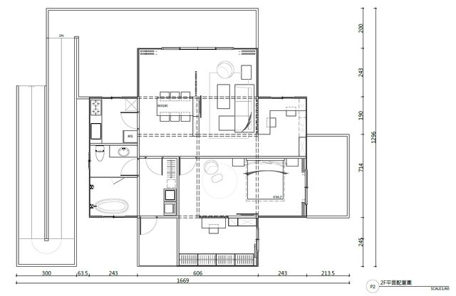

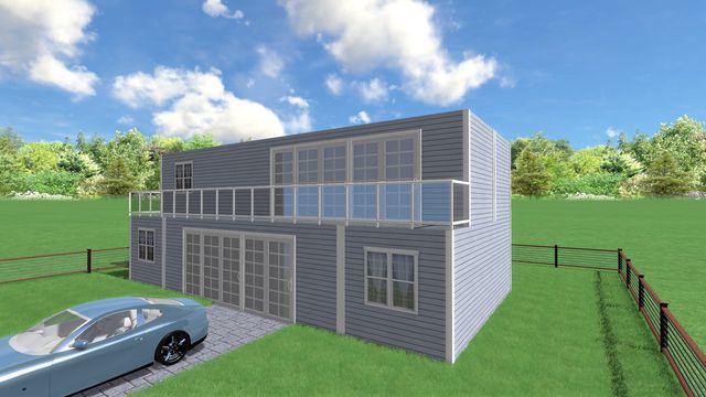

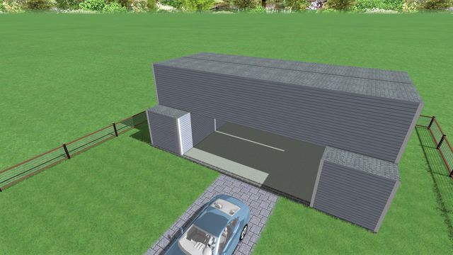

超級新手, 趁著這陣子比較有時間, 想趕緊把這個目標給完成
一邊做功課一邊紀錄, 希望各位前輩可以提供寶貴的經驗
‧ 平面配置圖:規劃修改中
‧ 貨櫃:詢價中
40呎 高櫃 A級:68000
20呎 高櫃 A級:43000
20呎 標準 A級:41000
載運費:一車4500~6000
‧ 貨櫃除漆除銹
去漆劑:去除舊漆
鐵鏽轉化劑 (一般建案鋼筋綁紮好, 要灌混凝土前會用的藥劑):除銹
‧ 貨櫃底漆級面漆
環氧富鋅底漆一道
環氧防銹面漆兩道
南寶、虹牌、柏林 待上班日詢問
‧ 貨櫃上完面漆後的防水隔熱層
外牆應該上完環氧面漆後再加一層PU涼涼漆就好了
屋頂 覺得很困難
材料方式有點多, 不曉得要怎麼去選擇
效果好, 使用年限到要清除 整理重新做又不會太困難或是又要花一筆錢
整個弄好又不要太重
而且對這些材料的先後順序感到頭痛
PU優涼漆、穩熱板(PS板),液態橡膠、橡膠防水捲,PVC防水布、鑽泥板
有的好像還要跟混凝土結合才能使用
樹脂複合瓦
耐高溫 耐壓 防水 防紫外線 重量又輕
使用年限:至少20年

發表於 2020-4-12 13:42:49 | 顯示全部樓層
我只是閒時憧憬罔畫符

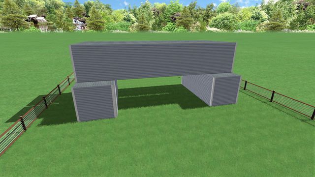

發表於 2020-4-12 20:40:04 | 顯示全部樓層
可以把20呎貨櫃當腳當1樓,40呎貨櫃當2樓,兩個20呎貨櫃的空間可以封起來當一個大客廳,2F 前面1.2mx12m 的地方可以做露台..
參與人數 1威望 +5 收起 理由
KOMATSU + 5 太棒了!
24315
發表於 2020-4-12 22:15:21 | 顯示全部樓層
2home 發表於 2020-4-12 20:40
可以把20呎貨櫃當腳當1樓,40呎貨櫃當2樓,兩個20呎貨櫃的空間可以封起來當一個大客廳,2F 前面1.2mx12m 的地方 ...
可能還要先打個至少離地面10公分以上的水泥平面(6mx12m),來擺貨櫃,並留鎖點可以鎖住貨櫃,會比較好施作..,否則就只能找支撐點墊高處理..但4個貨櫃重量不輕..

 樓主| 發表於 2020-4-27 22:15:19 | 顯示全部樓層
2home 發表於 2020-4-12 22:15
可能還要先打個至少離地面10公分以上的水泥平面(6mx12m),來擺貨櫃,並留鎖點可以鎖住貨櫃,會比較好施作. ...
站長好,
的確是這樣的構想沒錯,
用貨櫃間隔出來的部份加大空間
現在原有地面就已經是混凝土地面了
支撐架高目前預想是會用鐵板折成方形柱澆置3000psi 混凝土
