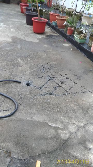

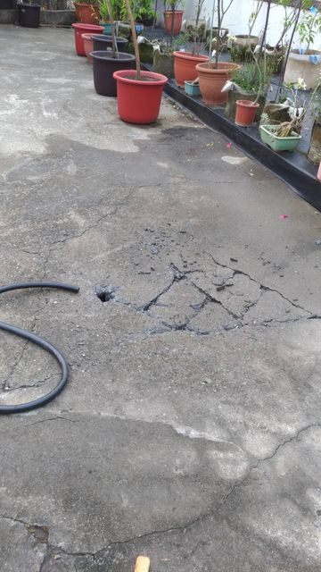

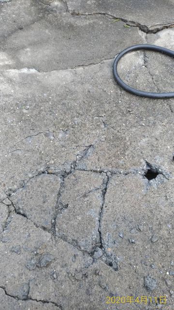

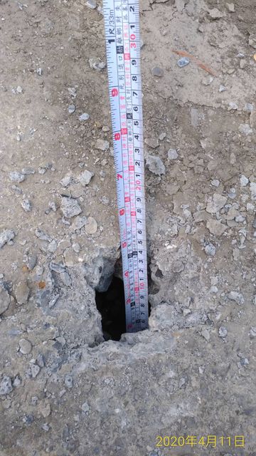

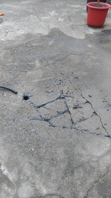

庭院水泥地這區一直有下陷積水問題,
利用假日拿鐵槌敲看看,
居然敲出一個大洞,
拿尺一量有約15公分深度,
好在當初沒鋪平板磚,
不然又要二次施工。
只是奇怪外面水利溝是水泥堤岸,
怎會有土石流失的問題?

發表於 2020-4-15 13:20:40 | 顯示全部樓層
因為你旁邊是花圃,所以有可能水泥底下的土流向那邊去了,那邊的土也有可能被掏空吧

發表於 2020-4-15 14:24:51 | 顯示全部樓層
找人來抓一下失去的土壤流往何方,可能要先大量灌漿補強,
找出癥結點一次處理免除後患!!

 樓主| 發表於 2020-4-15 15:19:34 | 顯示全部樓層
應該是前方花圃有殘留幾顆大樹的根,
上次請怪手來挖,造成坑洞所致!
範圍約三坪,所以才在頭痛要如何處理?

發表於 2020-4-25 17:21:41 | 顯示全部樓層
可能是之前整地完,沒有把土壓實,及養護,就直接舖上水泥,久了就泥土流失,地層下陷了,水泥層騰空,最後就裂掉了..

發表於 2020-4-25 17:29:47 | 顯示全部樓層
地面水泥破裂
大量雨水滲進去
底下泥土溶成漿
不斷的流失下陷成為地下大窟窿了

發表於 2020-4-25 19:29:07 | 顯示全部樓層
泥土會消失多半跟水有關係,要找出水從哪裡來.
我2home自立的電線桿先前曾忽然傾斜30度,經
查是泥土被掏空.
電桿立在與右鄰相隔中間,結果發現右鄰的農地
有大片水漬,原來是自來水地下管線破裂,水不知
漏了幾天幾夜,電桿旁成了個大窟龍.
另外我靠溪的土地遇雨就坍塌,原先以為是被河水沖刷
或暴雨侵襲,直到去年整治後才知,罪魁禍首竟然是地下
伏流,伏流把泥土夾帶到河床,地基掏空後就坍塌了.
所以要先找出"禍水".

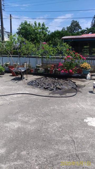

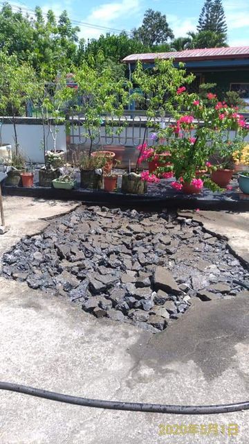

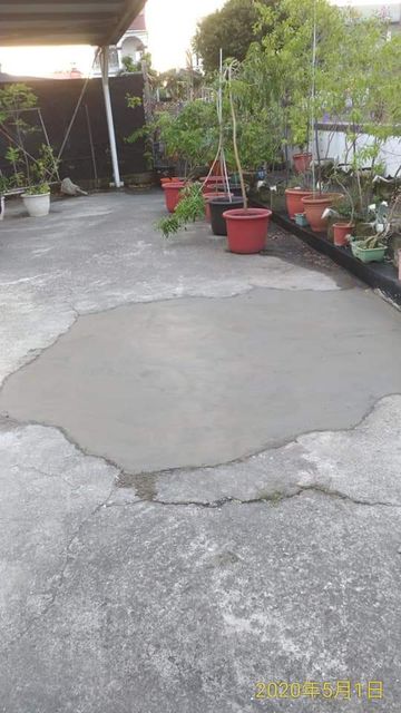

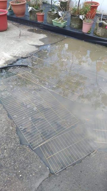

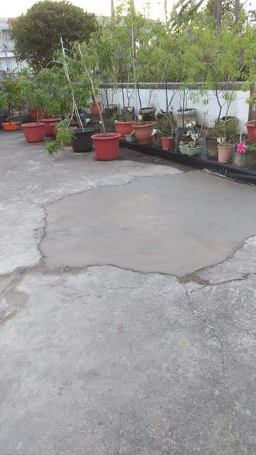

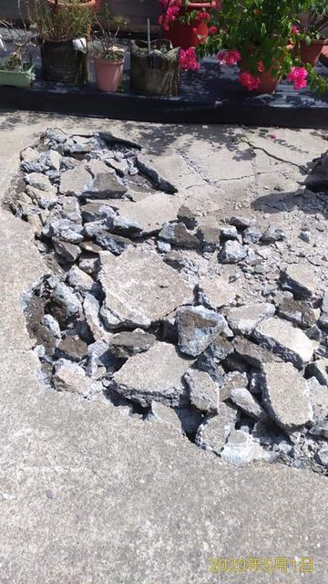

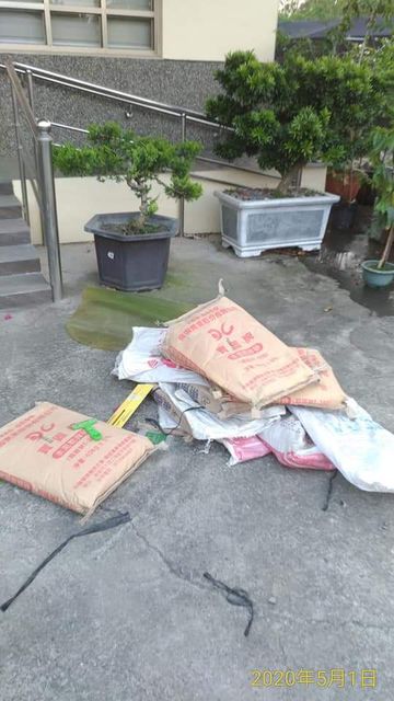

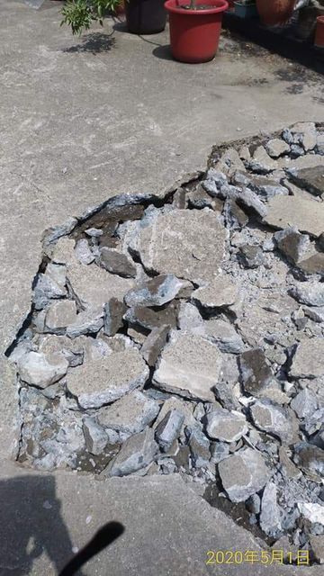

 樓主| 發表於 2020-5-2 08:12:04 | 顯示全部樓層
利用51勞動節來勞動一下,
前庭的破洞,本以為約一坪大小,
沒想到大鐵槌一下去,
發現底下竟然都已掏空,
只好先補約五坪大小範圍。
光敲碎地板就耗一早上,

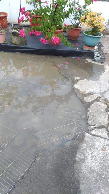

鐵槌拿到都快拿不起來,
敲完再淹水,又耗了一小時。
太陽實在太大太熱,曬到都快脫一層皮。

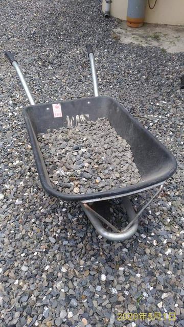

下午開始拌水泥,這才知道更累的在這。
難怪水泥工都備有攪拌器,
這個累啊!一直不斷攪拌,
手都脫皮了,老婆還一直叫我去煮菜,
這豬頭真的來度假的。
弄到下午五點半,體力已耗盡。
總算補好一些些,還要忙晚餐!
