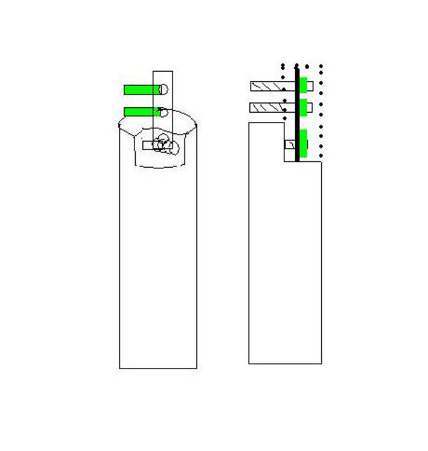

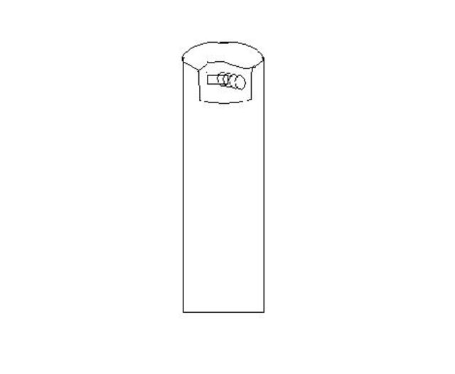

某處回收的..樣子是像:
有預埋螺拴..能改作還是修整一下利用?
想修改把它增長上面多埋一支羅拴?
現況是鑿子槌子敲掉不平整的..能鎖上木材或是金屬
農田一角落綠化,為降溫來盡一份心力!謝謝!
發表於 2020-5-3 08:29:47 | 顯示全部樓層
如果是想要有向上方的螺栓,能用來固定東西
可以另找長螺栓一邊焊接在原來舊螺栓上,兩怎者呈90度即可!

發表於 2020-5-3 10:45:19 | 顯示全部樓層
水泥樁預埋螺栓處不處裡直接當底,原底部平整處當頂。
轉角處用:鑽孔並用接筋膏埋螺栓或直接打膨脹螺栓,襯鐵板調整水平,且可防止拉力過大,水泥破裂。
直路用:直接打膨脹螺栓。
不知樓主欲為何用,小小建議。

發表於 2020-5-3 21:40:00 | 顯示全部樓層
預埋螺拴很好 ..只要加角鐵  ..或其他轉換螺絲  很好用

 樓主| 發表於 2020-5-29 00:04:56 | 顯示全部樓層
本帖最後由 taiwanbigmary 於 2020-5-29 00:21 編輯
如果要先角鐵加螺栓..再補灌一小段混凝土..
這樣子混凝土的成分比例用怎樣的為較好??
