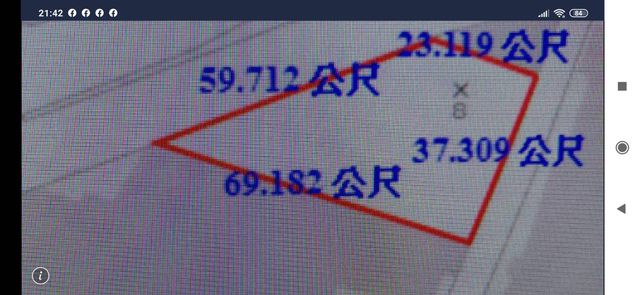

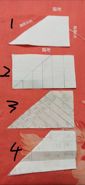

有 一 塊 梯 形 建 地 想 蓋 個簡單的輕型H 鋼 構 鐵 皮 屋 兼自住,地約500坪 ,左右兩邊各有臨地的建物,建蔽率60趴 容積率240趴
土地前59米跟後37米都是有臨路,想請問大家你們會如何規劃?,怎樣蓋?
梯形地的三角形的部位.柱子或橫梁的屋頂要怎排列比較好?怎樣蓋??
蓋怎樣方式或是怎樣隔間或隔幾?間比較好?
如果長方形跟三角形的部位.要蓋一樓的滴水高度多少比較好?
梯形地要蓋1樓滴水高度6米,7米,9米的柱子各要用多大?
前面跟後面臨路部份要退縮??
要是隔4到6間要怎樣隔??
1.都不要隔間??,2.隔成橫的??,3.隔成斜的??,4.隔成直的??還是L型?比較好??
如果要蓋一樓或2樓要怎麼蓋比較好??
如果蓋250~300坪前後空地要怎樣留??
空地要留前面還是後面還是留兩邊比較好??
要隔間?還是不要隔間比較好?
如果要隔間要怎麼隔比較好??
如果要做平面停車場進出的動線或車格怎樣劃可以容納停最多台車??
