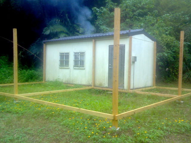

我最近在設計木製資材室圖
因為是業餘木工,所以木造部分沒有問題
但是對於地基使用上就有一些疑問
歐美跟台灣的小木屋cabin這種都是用空心磚作地基
但是日本都是用束石
感覺比較堅固
宮廟束石有的會使用金輪繼把木材跟地基接合在一起
這樣地基打深了可以蓋2、3層樓
這種束石有什麼缺點嗎?
台灣買得到嗎?

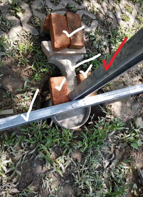

小弟 是 用 5加侖油漆桶 ~ 固定 紅色打勾 C鋼 ~ 白色 那幾個 是 幫忙水泥凝固前 的固定 ~~
參與人數 4威望 +75 收起 理由
