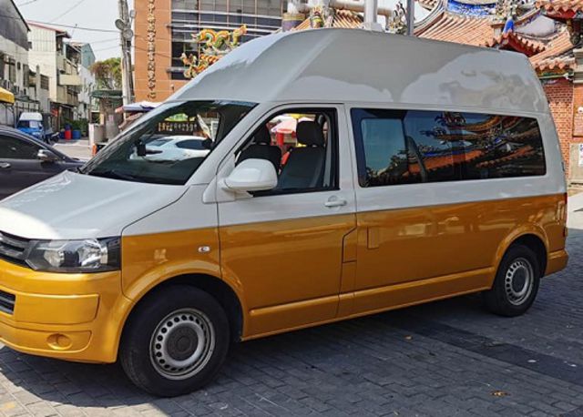

經常看到日本改裝露營車的影片,因為日本冬天冷,夏天也熱
因此「隔熱與保溫」是改裝的重點之一,通常會用「保麗龍」
這部影片比較的則是專用露營車(外殼是FRP吧?)與一般廂型貨車的比較
可以看到差別很大,尤其是露營車有掀頂
福斯的掀頂露營車外殼還是金屬的,效果應該還是 FRP 之類的比較好吧?

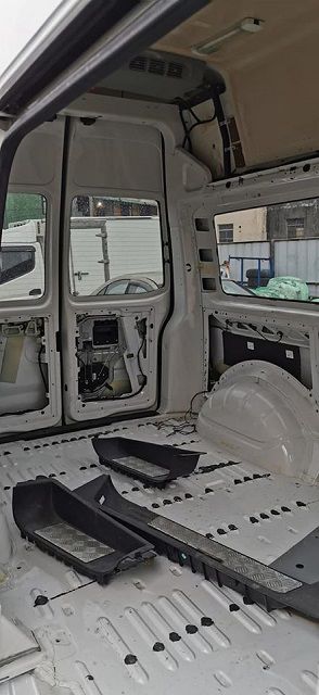

發表於 2020-5-30 16:29:37 | 顯示全部樓層
本帖最後由 闊嘴 於 2020-5-30 16:31 編輯
從對岸掏貨,脫光光整理中!

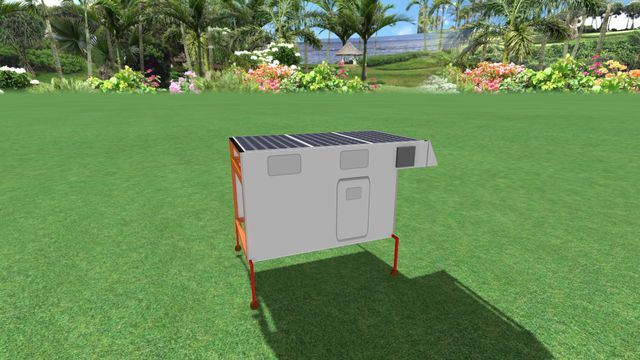

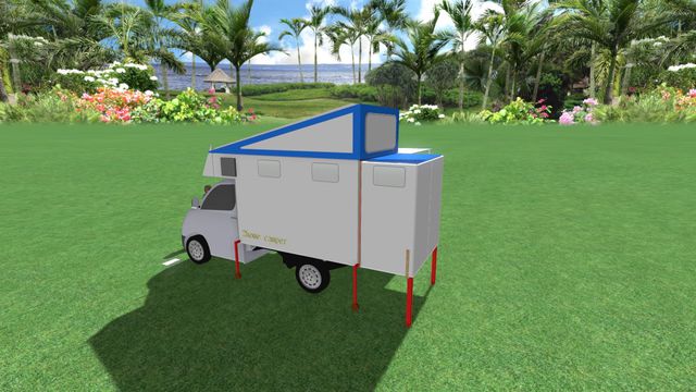

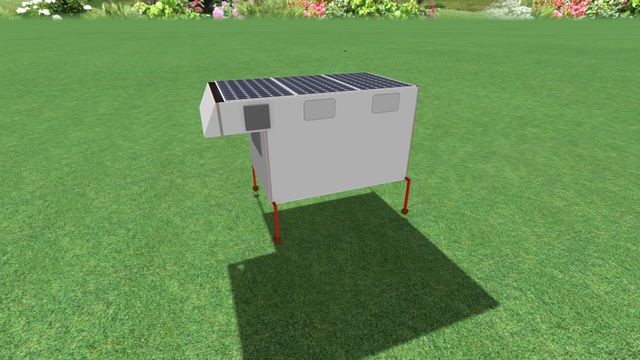

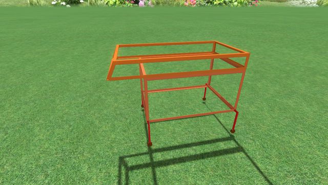

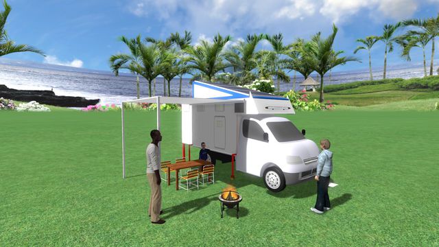

廂型貨車因室內不規則加上窗戶多,要隔熱處理不容易,駐車冷氣無法發揮較大的功效....若不能在大熱天宅在車內休息,就無法把露營車當家來使用..
我的理想是,是直接用pick up 白色木床貨車改承載式,外觀用有泡棉的金屬壁板,車內則鋁隔毯+杉木板,打造方方正正的車廂,..要驗車時,用駐車腳下車廂即可..
請鐵工焊一個外框
自己封板..
行進間
休息展開模式
情境模式
大落地窗觀景觀星模式..
目前中意的車型是,牌照稅+燃料稅7500元  使用和jimmy 同款引擎K15B-C 1.5 升四缸, 外型方方正正的suzuki carry
https://youtu.be/cJ5YfTUaF4k
