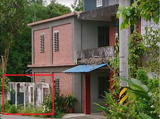

我在光復,107年自己蓋了,自首後目前有繳房屋稅。無保存登記。
村裡,有一戶要整建,申請不下來,後來自己蓋了,
靠路邊的那片牆留了下來。
高腳輕鋼構屋,整理中。

留這面臨路牆的用意是?

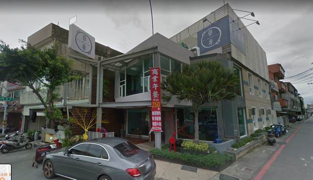

發表於 2020-6-8 15:04:14 | 顯示全部樓層
留舊牆應該是原本想用房屋修繕, 但修繕有修繕的規定,不是留面牆就可以過關
建國路上的莫非(莎莉麵包),才是合法的房屋修繕,當初看它的樑柱全保留,只敲牆面
成本應該不會比較省,為的是其他原因
我也在吉安, 你應該去吉安鄉公所農業科, 小姐很年輕很客氣, 去問問看不用擔心收到晚娘面孔
現在興建農舍還是交給專門的去幫你跑
很多時候還是需要靠點關係才能好辦事
