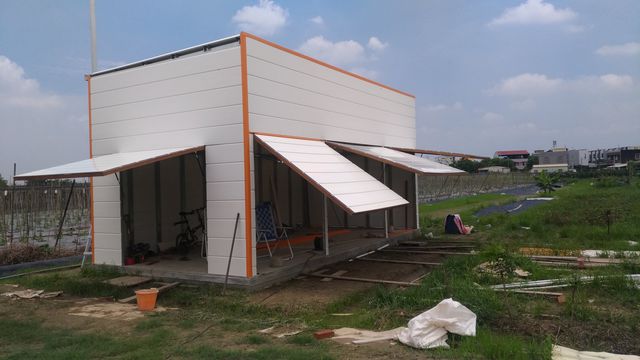

小弟自建資材室加助手爸爸跟二哥,目標蓋間農舍

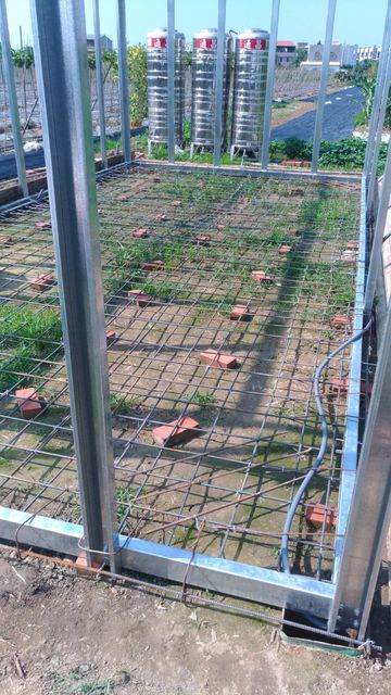

面積約為四米乘八米,挖六個洞放沙拉油桶,全部鐵材都用磚塊墊高,避免生鏽
為何要放油桶,只是怕地震或大水來時,造成房子移位
C型鋼缺口向外,避免小朋友割到手,中間走電線也比較美觀
C型鋼設計全用鎖的,算好孔位,請加工廠一次完成

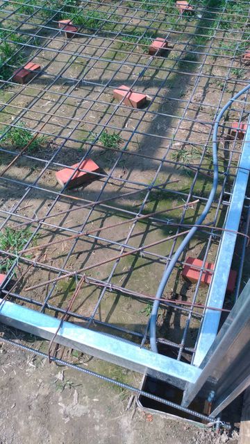

四米乘八米 高15公分,本來打算叫五立方米的混凝土蓋過底部100型的C型鋼就好
最後加到八立方米,只因為隔壁的說雨下太大的話,水可能會滿進來
扒完八封,腳都廢了...........
唯一1%不是自己動手的部分,就是整平跟粉光,這個還是交給專業的,不然日後"起砂",我會"起笑"

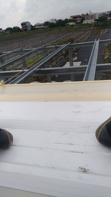

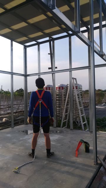

蓋屋頂板,安全不可少
因為我把開口往上,能鎖的面積比較小,要仔細對一下
蓋完屋頂,天阿,室外工作的人,真辛苦

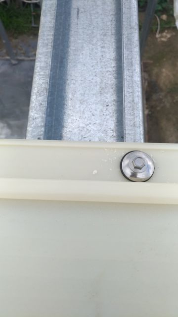

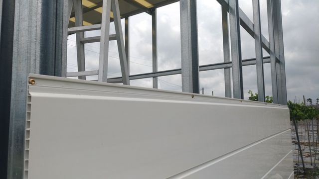

先蓋屋頂順序不知道對不對,我只是希望我蓋壁板時,可以不用曬到太陽
塑鋼板好像都可以把釘子藏起來,好看,不漏水

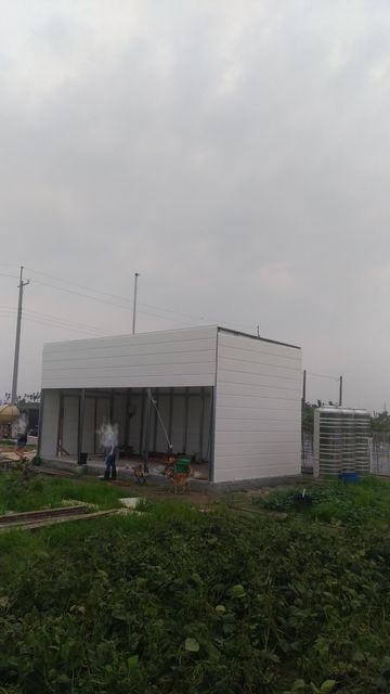

通常水電的都是直接在田裡,立一支水泥電線桿,裝設電表
因為我合法申請資材室,電表可裝在合法建物上
但跟台電的電線桿有跨過馬路,需架高超過七米
所以,搞了這一支不鏽鋼方管插進本來的C型鋼裡面
本來很擔心雷擊問題,但水電的講,台電的每支電桿都比你的高,怎樣也先中他們的(真的嗎)

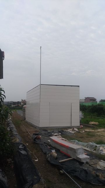

差不多完成了,西面跟北門都沒開口,整間都沒有設計窗戶,(明明就技術不好怕漏水)
主要大門在南門,東面開三大上開門
理論上,冬天吹北風,所以北面沒開門沒差,還在考慮要不要加個氣窗,夏天可以對流
夏天吹南風,所以開了上掀大門,東面整片都開門,反正中午過後,日頭就跑到西面去了
上掀門主要是不用另外蓋雨遮或涼亭,又能增加雨天的活動空間

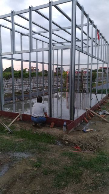

整個過程都還算在我的計畫當中完成,總共鎖了285組螺絲,不用電焊(錯了可以重來)
唯一的問題,就是水泥在柱外面沒弄成斜的,導至下雨時,水會往裡面流
只好把四邊的水泥打成45度角,可以快速排水,不會往內流
當時,有考慮20呎貨櫃屋,一個約四萬五到五萬五,買二個也跟我蓋的面積差不多
但貨櫃屋高才二米半,又悶熱,而資材室材料總費用,沒超過十二萬,高度還可以蓋到五米
加上我自己在鐵材行上班算料不是問題,又有很多師傅願意指導(有問必答)
所以,決定自己動手
希望可以幫助到其他跟我一樣想自己動手的朋友!!

發表於 2020-6-7 08:45:42 | 顯示全部樓層
"本來很擔心雷擊問題,但水電的講,台電的每支電桿都比你的高,怎樣也先中他們的(真的嗎)"
電桿的雷擊保護區是—由桿頂(包含延伸架構)往下往外45度角內的圓錐形區域,不知樓主建築物是否在此範圍內?
空曠地防雷、避雷,絕對有其必要性。

 樓主| 發表於 2020-6-7 11:09:10 | 顯示全部樓層
電器熊_RIVER 發表於 2020-6-7 08:45
電桿的雷擊保 ...
啊
這個我就不懂了
電線桿最高點,可能在十二三米左右
我立的桿子高約八米,但距離約十六公尺
絕對不在45度以內
有什麼可以補救的辦法嗎
避雷針(引雷針)之前只有大概在網路上翻一下文章
還沒有用心去研究
是否方便指導一下,感謝

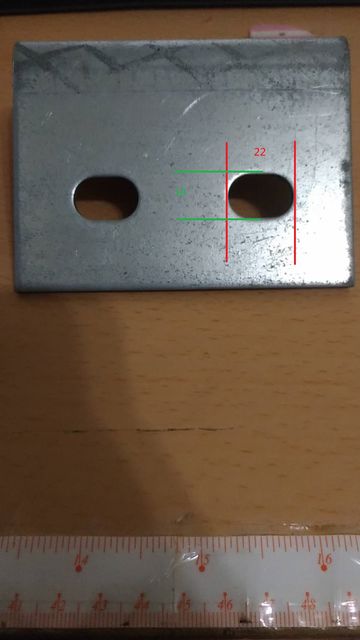

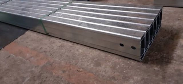

不好意思,請問一下,C 型鋼和C型鋼接合的地方,沖的孔是多大,用多大多長的螺絲鎖的. 謝謝!
554
14969
 樓主| 發表於 2020-6-7 13:20:58 | 顯示全部樓層
2home 發表於 2020-6-7 13:06
一般C型鋼加工機台,都是沖14*22的孔
不為難加工師傳,也是沖14*22的孔
如果全部跟我一樣要用鎖的,應該會鎖到側邊
找加工廠時,要問一下他們的機器能不能側邊也打孔
有些加工廠會訂製其他孔徑的模具
買螺絲時,老闆是建議用三分的
長度C型鋼厚度2.3mm, 二支對鎖最多也5mm,買牙長二公分的就很夠用了
但如果有下次,我會買到四分的螺絲
因為我整間是新建,不怕增建的原建物上的誤差

不好意思再問一下,沖孔 14x22 的規格意思是?  直徑? 離邊缘距離 ? 一次2孔?

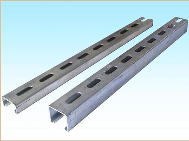

554
14969

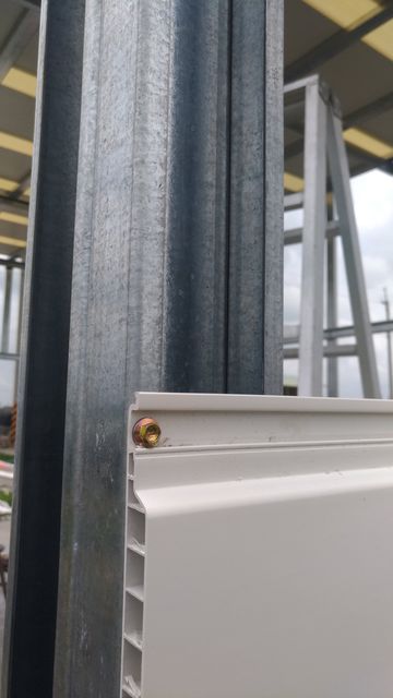

 樓主| 發表於 2020-6-7 19:58:47 | 顯示全部樓層
本帖最後由 thinkpadla 於 2022-3-15 18:01 編輯
2home 發表於 2020-6-7 16:24
通常,打孔就只有一個尺吋,以直徑稱之
但C型鋼為了誤差,公差,把這個孔加長了,只有加長,不是變大
第二張照片是一般看到C型鋼上面打的孔,都不是正圓
像第三張照片,水電的吊管用比較多,它的孔,可能就是10*30
