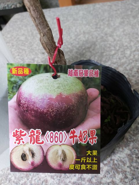

今天去買果樹苗,
問老闆這玩意要如何種?
說這牛奶果很粗放,隨便種隨便活,
礫石地最理想!
62
