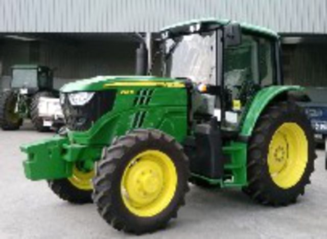

像是這種的好像有150HP..
如應急一下子..有什麼東西能替代止滑板有近似功能?
