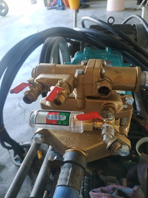

各位好,家人最近去買台全自動動力噴霧機,因以前只用過半自動動力噴霧機(只有兩個兩分出水球閥)所以對於兩分出水球閥該接哪條管產生疑慮
這台陸雄全自動動力噴霧機有三個兩分出水球閥,目前有兩條管未接上,一為藥劑(農藥)出水管,二為攪拌(噴射水嘴)出水管。我的看法是藥劑(農藥)出水管接有壓力表的兩分出水球閥,而攪拌(噴射水嘴)出水管接圖中左上任一球閥。而家人的看法與我相反,說藥劑(農藥)出水管應要接到圖中左上任一球閥,說有壓力表的兩分出水球閥上有回水管出水口在使用時會卡卡的。
買回來時我測試過只接吸水管與回水管啟動測試過,有壓力表的兩分出水球閥比起其他兩個出水球閥水量大的許多。
PS.有壓力表的兩分出水開關上的45度彎頭是我自己加裝的。
求解答,謝謝。

左上兩個是接噴藥管的
中間有壓力閥是回水...

左上兩個是經過調壓閥後的出水口,多餘的壓力由迴水孔排回桶中,因為沒有裝壓力錶所以不知道出口壓力多少...
有裝壓力錶的一般是供攪拌器使用的出水孔,但是由於也是用球開關所以出水量不好調...
