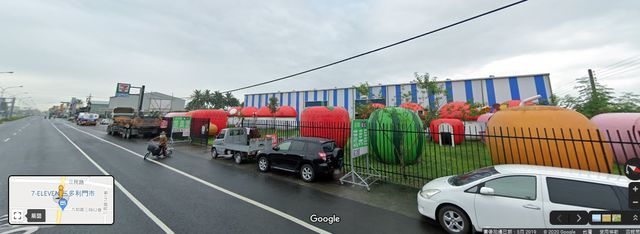

發表於 2020-10-20 13:00:17 | 顯示全部樓層
本帖最後由 akirahsiao 於 2020-10-20 13:03 編輯
建議可以去屏東九如台三線,
問問蔬菜水果屋看看,
這東西坪數不大,
看要放香蕉還是芭樂!
放在農地好看又方便!
