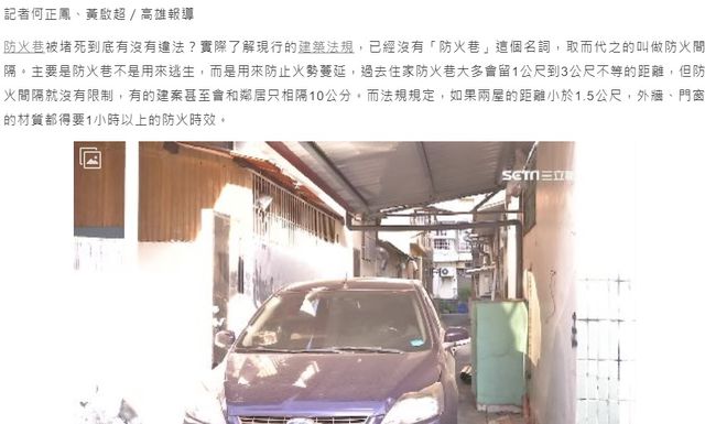

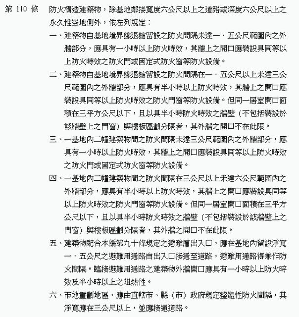

家父有塊建地是跟人共同持分,雙方因建築需求與對方分割土地,因想像隔壁鄰居一樣蓋成垂直路面的方式,所以愈思考如何分割才能夠有辦法蓋成那樣
於是小弟於網路上找了多則關於防火隔間法規限制(針對於不使用防火建材前提下),然則搜尋出來的結果為與相鄰房子間隔需達1.5公尺/3公尺以上兩種不同數值說法不曉得那個才是正確的,也不知道是不是我解讀上有問題
想請教有懂現在目前建築法規的先進能夠幫忙解惑,讓我得以知道與鄰居相鄰之間該預留多少空間得以申請建照
我也從其中列出兩個有差異性的頁面
法規資料庫
https://law.moj.gov.tw/LawClass/LawSing ... 5&flno=110
三立新聞
https://www.setn.com/News.aspx?NewsID=206126
網站截圖

發表於 2020-7-26 22:07:10 | 顯示全部樓層
防火時效與防火間隔是相對性的
主要是講,當側邊有開門或開窗
防火時效越長,防火間隔越小
如果沒開門開窗,那就可以蓋連棟的,完全不用防火間隔
以上是以前蓋自宅時,建築師簡單的解釋,如法規有變動,請更正,感謝
