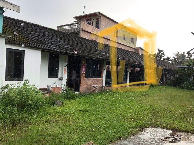

豬舍共有十格(每格400x720) 前三格我已經砌磚當客廳使用 目前想把客廳旁的四格蓋鐵皮屋並增高屋頂
目前滴水不足三米 中脊約五米八 想墊高到中脊約七米之平房(約28坪) 地板加高45cm 想請教
1. 目前有基地有水泥(點焊鐵網) 需要再挖地基嗎? 還是植筋鎖螺絲就可以
2. 木結構現在十格連在一起感覺結構完整 我從中間斷開四個˙蓋鐵皮 有危險嗎可以鐵皮和木結構連結當結構嗎
3. 因為目前黑瓦太重又漏水 原本想要換鐵皮就好 但太低怕會太熱 才會動念 要把房間區升高 請各位大大給點建議(可樂瓦?) 本人有點木工基礎 趁現在無薪假想自己處理 當然鐵工及水電要請專業的來

水泥瓦 或鐵皮 都是熱
要爬植物 或裝冷氣才有 清涼效果
鐵皮黏上去 就是鐵皮屋了 看要鐵皮黏在水泥瓦上面
還是水泥瓦拿掉 黏在木頭上
原建築不動 在往上搭高一個鐵皮屋也可以
放水塔 或者多增加一兩樓 放東西
反正違建 隨便弄 覺得不好 隨時都可改
拆了再蓋鐵皮屋也是方法
建築物 重要的是 梁柱
只要梁柱 穩定 要怎麼拆 怎麼組合都可以
這種木頭建築 只怕白蟻而已 木頭柱光 就甚麼都沒了
做鐵皮屋的 做梁柱是他們基本的項目
需要多做幾個 也不是很麻煩

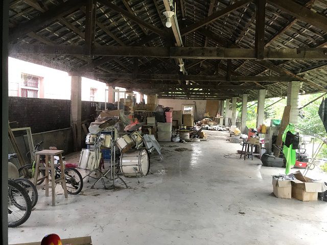

第二張照片,看到的所有木料,狀態如何??
如果是我,我會把用不到的木料拆下來,應該夠搭到二樓
加上你有木工底,這樣就只要請鐵工蓋板就行了
一樓增加幾支木柱,牆面增加斜撐
二樓用木地板就好,減輕重量,屋頂就用你現有的木頭衍架組回去

這種樑柱是不能拆解的 都是釘子盯上去
跟用繃緊的
除了拆掉 跟加東西上去 比較好工作 之外
其他方式 都是....
