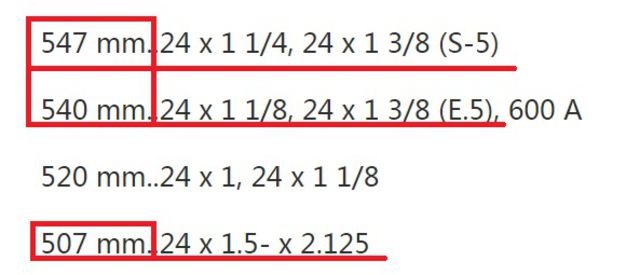

發表於 2020-8-13 02:02:25 | 顯示全部樓層
本帖最後由 無殼蝸牛 於 2020-8-13 02:28 編輯
以這份資料看來,輪圈直徑(紅框)差了約4公分,應該不行~
資料來源~
http://www.360doc.com/content/17/0721/17/3457161_673114326.shtml
