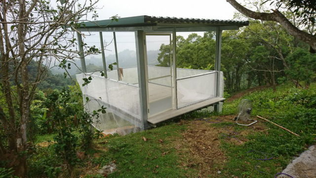

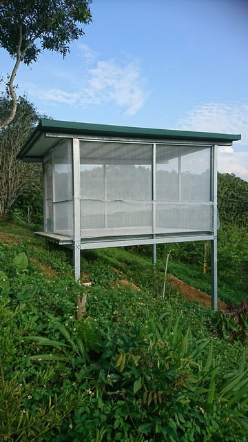

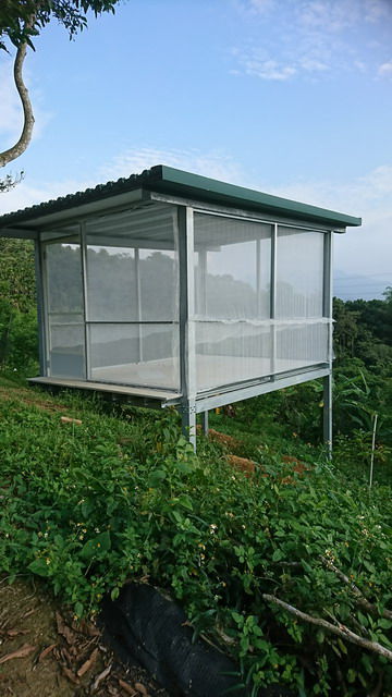

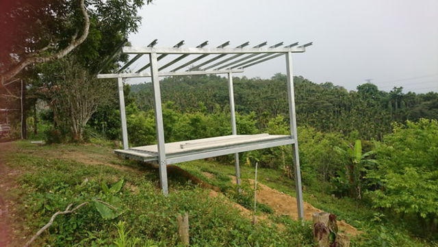

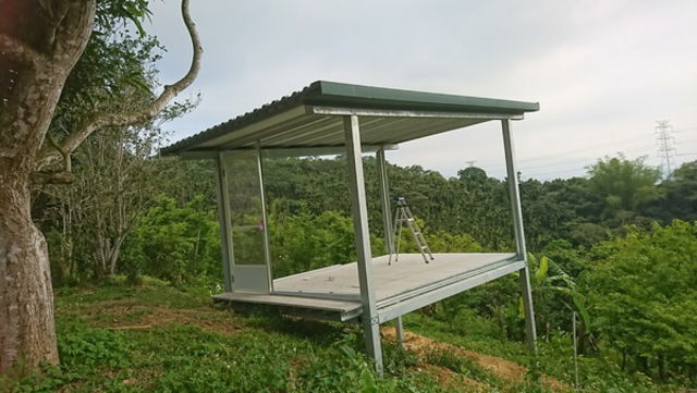

您在 RC建商區的PO圖 徵工班的文我有看到  在這裡說出裡面建商沒回覆的理由 首先 您的案子小 只做平台 沒後續 所以乏人問津 案子雖小但複雜性及施工門檻很高 若是要精準 放樣  畫圖 就要一筆費用 一般的放樣 用經緯儀就算是很不錯的廠商了 您的成品 甚至要用到全站儀(光波放樣) 來放樣施工 所以具有規模的廠商這種案子是不會有興趣的 若是找一般的鐵工 工法上就較粗糙些
還有 沒照片 也看不端倪 柱頭是人力挖還是挖土機可以挖 是要做標準 基礎 還是挖洞 直接插鋼構灌水泥 價格差異性會更大的 所以誠意度要很足(口袋要深一點的意思) 廠商才會心動
以下照片是 網友的發呆亭 防蚊 防鏽(熱浸鍍鋅) 造價20幾萬
參與人數 7威望 +130 收起 理由
拓荒者 + 10 太棒了!
無畏居 + 20
oldcatlo + 20
hongjen + 20
阿璋 + 20 太棒了!
jokych + 20
kuocc24799 + 20 太棒了!很想來一間.

發表於 2020-8-15 18:01:20 | 顯示全部樓層
照像機 發表於 2020-8-15 08:05
您在 RC建商區的PO圖 徵工班的文我有看到  在這裡說出裡面建商沒回覆的理由 首先 您的案子小 只做平台 沒 ...
多謝照相大的開示,
從照片上看起來,這座發呆亭似乎是直接挖洞灌水泥把鍍鋅鋼管插下去,如果沒有看錯。
小案子真的還蠻難找廠商的,
我的地表坡度恐怕跟照片上的坡度有得拚,而且車輛還無法直接開進去,小山貓勉強能進去,
看來真的只能自立自強。
還不行就舉雙手投降。

發表於 2020-8-15 19:04:24 | 顯示全部樓層
老輝爵 發表於 2020-8-15 18:01
多謝照相大的開示,
從照片上看起來,這座發呆亭似乎是直接挖洞灌水泥把鍍鋅鋼管插下去,如果沒有看錯 ...
這是有基礎螺栓的 整座是熱浸鍍鋅鎖螺絲的 不等高是無法用直接插入再 現場切除 這樣就不是全熱浸鍍鋅  熱浸鍍鋅跟鍍亞 是差很大的 現場是
無火工法
61
