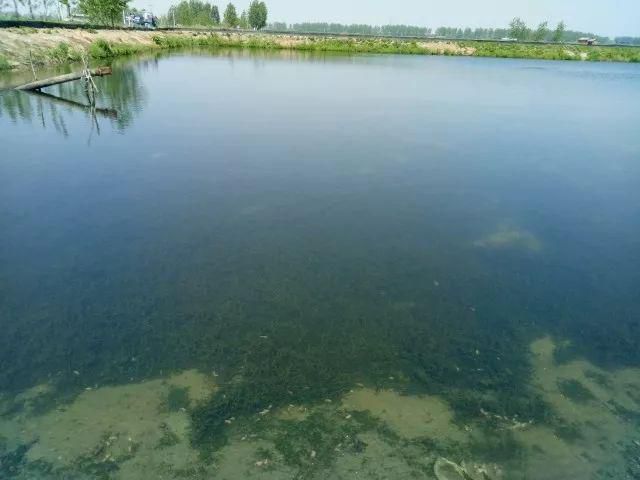

其實也未必是天然湖泊, 看到很多生態養殖池都有水草滿布池底,
譬如大閘蟹或淡水龍蝦養殖都會在池底先養出水草再養蟹蝦
所以應該也是人工可以造出的滿滿水草的池底
只是很少看到做生態池有做出這樣的,所以好奇問一下有人知道怎麼弄得秘訣?
https://kknews.cc/zh-hk/agriculture/b85jnv9.html

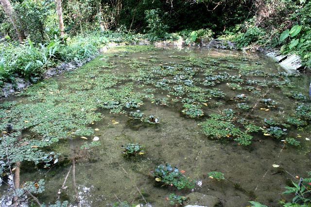

所謂的生態池, 我曾經 " 徒手 + 鋤頭 + 畚箕 " 以 " 純人工 " 方式, 共挖了 五個 .... 簡單作個說明.
起初, 放了一堆 " 正港圓田螺 "....後來還曾經養了無數的 鯝魚. ( 山區溪流魚類, 俗稱 苦花 ).

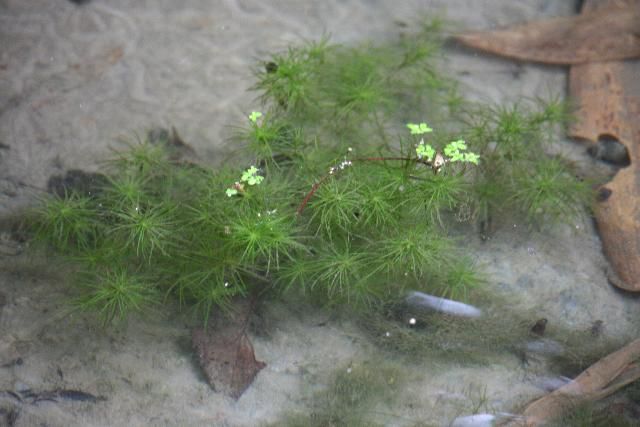

金魚藻之類的水生植物, 不用種植, 就會自動出現.
還有 鴨舌草 之類, 喜歡水的植物, 也會大量冒出來.
保育類的 金線蛙, 我的水池曾經有過數百隻. ( 已經會四處跳或是大隻的 ).
如果算進 蝌蚪 / 幼蛙....總數好幾千. ( 金線蛙 的 小朋友 ).
不過, 我的目標不是水底植物, 而是水面植物.
每個人弄池子的目的都不同, 多數人都是放 錦鯉 / 金魚 / 鯽魚 這些常見魚類. ( 這些也都會翻池底, 較難保持清澈, 接近死水就更慘 ).
總之就是 ---> 換水速度越快 ( 進水量與出水量都大 ), 池水就會 " 相對 " 比較乾淨.
