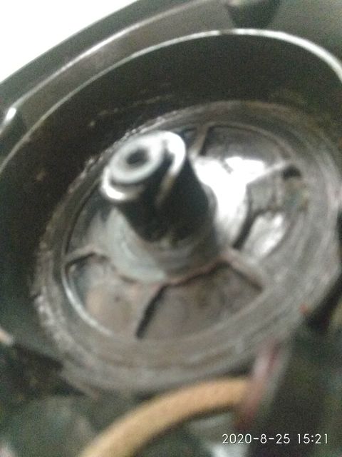

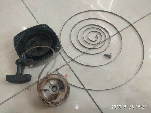

背負式割草機拉繩彈簧鋼片,彈出來了,還有救嗎?
上週去除草,拉繩一拉,就收不回去了,拆開來一看,哇! , 一不小心彈簧鋼片就跑出來了,弄很久都弄不回去,買新的要500元..
仔細看好像卡彈簧的塑膠座有崩掉的感覺..不知值得再花時間慢慢去搞嗎?

鋼片彈出來,要捲回去,真的很不容易,弄了一個晚上,無名火都弄起來了,直接上網買比較快,大陸製200元,日本製500元。

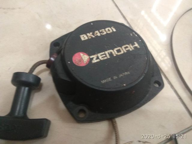

我那台是小松的,和影片的不太一樣,我的是彈璜鋼片頭是裝在上座,在把尾部嵌入下座,每次快成功時,就會跳出來,應該下座中間嵌入的座因脆化崩了一角,卡不住了,勉修好,可能還會壞,一個月只能去花蓮割草兩天,時間很緊迫,誤了割草大事,就要等下次,所以就買新的算了。壞掉的留下來當備品慢慢研究。研究成功了,就有兩個可替換使用。

崩一角就沒救了
這影片說的很清楚 新品來 就已經是束起來的狀態
裝下去再剪斷固定帶就好
用電鑽夾頭捲
