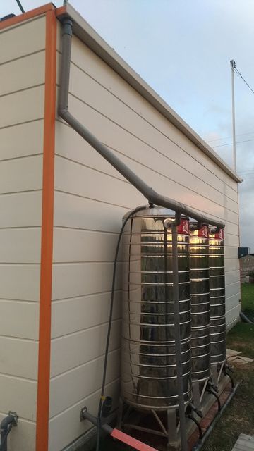

發表於 2020-9-18 21:42:05 | 顯示全部樓層
我覺的,還是要看你需要什麼樣的功能
如果只是在泥土上架高,可能會有傾倒的問題
我的情況是平常可以洗手洗腳,簡單澆水
配到田裡的管路是1.5英吋的,灌溉淹水也不是問題
所以就只有裝抽水馬達(抽地下水),沒有裝加壓馬達了
我這樣算是放在地面上吧。
能用就好,別要求太完美
自己動手,廢物回收利用
