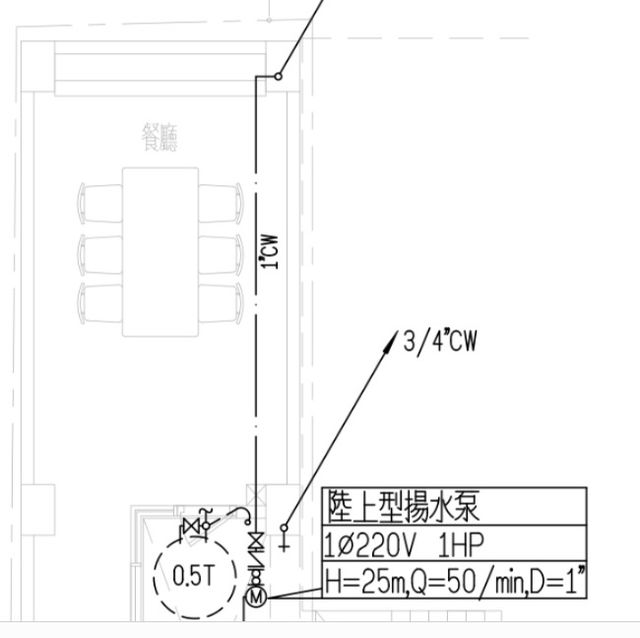

發表於 2020-9-18 15:58:07 來自手機 | 顯示全部樓層 |閱讀模式
小弟目前進行4f小透天自建,給水部分 技師除了屋頂水塔,在一樓也設計了一個0.5t 蓄水池,附註供水表申請檢查用,因為水電配管想自己動來,想請教各位前輩,這個0.5t儲水池通常怎麼對應? 甘溫

發表於 2020-9-22 10:02:38 | 顯示全部樓層
這應該不是蓄水池,應該是水塔,跟蓄水池一樣都有蓄水功能,一樓增設這個是因為台水不想讓大家增設壓力機,要讓你們自然進水,才不會搞得大家都用壓力機,尾端都幾乎沒水壓,這邊會預先儲水然後用揚水幫打到四樓去,在自然增壓到樓下各層,早期都會使用蓄水池,因為以前不鏽鋼水塔不普遍,現在土水你叫他幫你抓蓄水池,金額會高得嚇人,還要做防水呢
