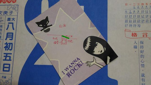

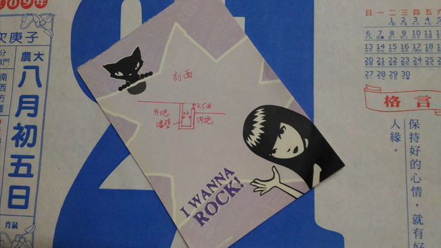

 樓主| 發表於 2020-9-24 22:30:30 | 顯示全部樓層
本帖最後由 taiwanbigmary 於 2020-9-25 23:31 編輯
塗鴉一下的..大約像這樣子..
好像是外高內低樣子..
想說弄成能通農機..或是工程車輛進出..
可能要堅固點比較好!
拜託各位達人先進朋友了! 謝謝您!!
1.現況..
2.希望做成(其一)
3.希望做成(其二)

發表於 2020-9-25 09:08:53 | 顯示全部樓層
總施工長度,米數少叫板模師傅和鋼筋師傅來不划算,現在工程都分很細,你那個還要怪手挖還要PC打底,再來板模放樣鋼筋施工,板模封邊,澆注水泥,拆模,養護,回填土,你覺得包商要跟你收多少錢,收多妳嫌貴,收少他做功德,你這個預儲式適合你啦,施工快速,你那個只是要排水和車子經過而已

發表於 2020-9-25 09:15:32 | 顯示全部樓層
水溝一定要鋼筋,小根一點,密度大沒關係,但一定要有,不然裂掉漏水就好笑了

發表於 2020-9-25 09:28:05 | 顯示全部樓層
原來是做溝,不是溝蓋,完全誤解了

 樓主| 發表於 2020-9-25 13:54:38 來自手機 | 顯示全部樓層
本帖最後由 taiwanbigmary 於 2020-9-25 13:59 編輯
老輝爵前輩!  07u7n達人!
不是作排水溝啦!圖裡是現在已存在的,
要作一個跨越的能進入內部的地方,
從通行者角度看,
就是一個向前方略下傾的四方形路。
