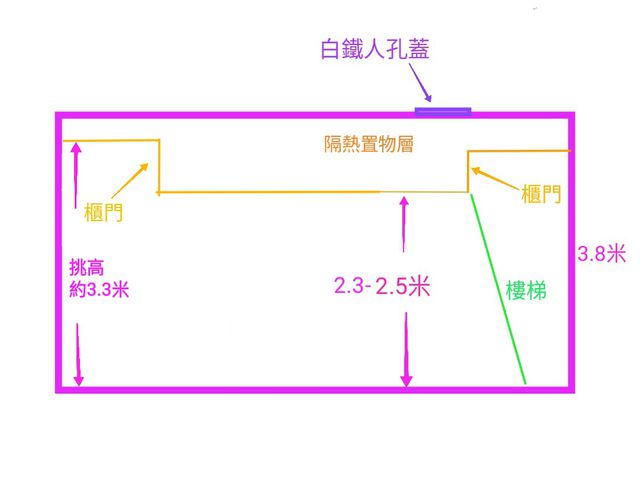

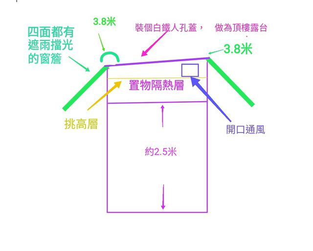

鐵皮屋、鋼構組合屋+雙斜屋頂…其實都差不多…
鐵皮屋只要用三合一彩鋼板,中間層有隔熱PU,同樣可以隔熱。
主要差別是鐵皮屋鋼樑較粗,再內牆裝修會增加厚度和成本又減少內部空間。但多一道內牆,隔熱隔音也會再加強一點。也可以不做內牆裝修…內部就這樣看到鋼樑。
鋼構組合屋則三合一彩鋼板和較細的鋼骨架,內牆就三合一鋼板,不需內牆裝修,隔熱隔音則看厚度。
反正貨比三家不吃虧,誰較便宜或符合需求就用誰。
鐵皮屋或組合屋的雙斜屋頂脊高3.8米最好到頂,並將屋簷延伸出外牆多一點,對遮陽隔熱/防雨水都會有更好效果,但屋頂面積愈大材料成本愈高,人工成本則沒差。
屋頂和天花板之間做夾層可儲物+隔熱,夏天夾層溫度約32-40度,也可用來烘乾作物。
一般一層樓3米高,至少要2.3-2.5米,脊高3.8米的屋頂夾層剩約1米高…人在裡面要蹲或爬著走,所以,天花板最好有活動開口可收放東西。
若平屋頂組屋的防水/荷重沒問題,可3.8米做2層,雖然夾層裡照樣要用爬的,但儲物空間可最大化,且平屋頂再加個白鐵人孔蓋就有頂樓露台可利用。
有頂樓露台,放水塔、天線、冷氣室外機、太陽能熱水器或光電板、略值錢可淋雨的雜物…都較方便。但要了解荷重多少…
平屋頂沒有中脊屋頂也沒有屋簷突出,就再另做窗簷/假屋簷突出才能遮雨遮陽,否則下雨一定會打進來…
平屋頂鐵皮屋/組合屋可用空間最大化,
頂樓露台要有洩水坡度避免積水太久,用鐵皮屋的三合一浪板也行!
1. 略有坡度的平屋頂,最好四面都要有遮雨擋光的窗簷/雨遮或假屋簷,或至少窗戶要有雨遮。
2. 反正夾層是用來置物,天花板不一定等高,有些夾層1米,有些夾層0.3米讓室內空間挑高後有約0.7米可裝櫃門讓人可爬進去。
3.平的組合屋頂露台除了放雜物也可曬東西。
出入露台的「白鐵人孔蓋」要開在夾層櫃門附近以方便進出。約2.5米的鋁梯/木梯。
或從外面以3.8米以上的樓梯上下屋頂也行。
4. 夾層要至少兩面有通風口,通風口要有紗網,也可裝排風扇。

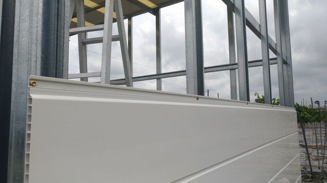

發表於 2020-9-30 14:56:33 | 顯示全部樓層
我自己蓋時,是選用塑鋼板
不吸熱,也不會散熱,不怕夏天變烤箱
可回收,不會像發泡板造成汙染

發表於 2020-9-30 16:18:29 | 顯示全部樓層
thinkpadla 發表於 2020-9-30 14:56
我自己蓋時,是選用塑鋼板
不吸熱,也不會散熱,不怕夏天變烤箱
可回收,不會像發泡板造成汙染
看來塑鋼板是不錯選擇,
不像我採用三合一烤漆板,通風做的再多,還是熱到不像話
人一秒都不想待在裡頭,變成儲藏室,
最近雨季過了,正準備再次大改造,
正思考如何隔熱降溫

發表於 2020-9-30 17:02:00 | 顯示全部樓層
我自己蓋時,是選用塑鋼板
不吸熱,也不會散熱,不怕夏天變烤箱
可回收,不會像發泡板造成汙染
不知塑鋼板有賣240x120 公分整片的嗎?  不知在室外日曬壽命多久?何處有賣? 感謝!

發表於 2020-9-30 18:18:44 來自手機 | 顯示全部樓層
本帖最後由 FlyNews 於 2020-9-30 18:31 編輯
我自己蓋時,是選用塑鋼板
不吸熱,也不會散熱,不怕夏天變烤箱
可回收,不會像發泡板造成汙染
你那塑鋼板看起來像做天花板的,
若用來做外牆,撐不了幾年耶…
外牆和內牆的間隔愈大,就愈能隔熱。
