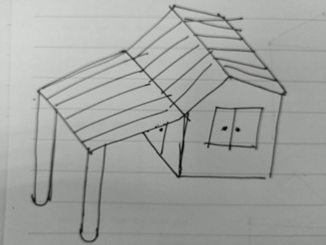

目前農地上有個約 11 坪的小鐵皮屋,樣式如手繪圖。
當初只是想有個農忙後可以暫歇的處所,所以沒考慮太多。但隨著農具越買越多,現在漸漸覺得收納空間嚴重不足,想要在原有的基礎上擴增使用空間。
但因為腹地並不大,所以橫向擴建並不容易,只能往增高的方向來進行。想請問各位前輩,如手繪圖上這種斜瓦鐵皮屋,要怎麼做比較省錢又牢靠?有好的建議嗎?

原有鐵屋 結構  沒有規畫擴建預留 ...想要增加高度  有一點難度
1  部分要分解拆除 ...部分拆除比新建更費工
2  原位增高  銜接 與新建工時差不多
新建料件 尺寸   紙上作業 繪圖  整批來  ..現場 大部分焊接  可完工
修改  要以現場裁切  算時間 差不多  施工成本比較高
升高 與 蓋一間差不多成本
很難決定

的確,我就是想到可能有拆除和銜接問題,工錢比材料錢還多,所以想問問看是否有更好的方式可以妥協。
不過專業的都出來這樣說了,我想可能找另一處平地拉個貨櫃去當儲藏室比較實際一點。謝謝姜姜好大!

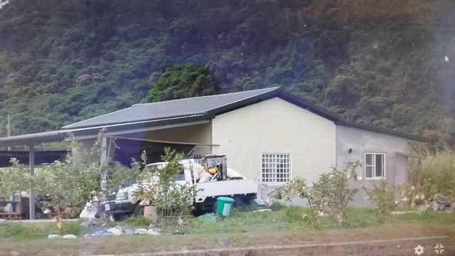

我的情形跟你一樣,當初只有蓋9坪資材室,幾年下來農具及肥料及雜物越來越多,幾無空間,真後悔當初不聽朋友的勸告蓋大一點,我記得站上的home友有一句名言-房子越住越大,當時我無法理解其意思,現在終於了解,我目前想將房子往後加蓋,也在網上看了一個範例可供參考!

我的問題複雜一些,當初房子蓋的地方腹地不大,幾乎無橫向擴展的可能,所以只好從往上"長"的方向考慮。

把屋頂和天花板之間做個夾層放東西就好!還可加開人孔蓋,把不重的雜物放夾層,不重+可淋雨放屋頂上。必要時屋頂上再加欄杆。
視中脊高度,夾層天花板人孔蓋+屋頂人孔蓋要開在人可鑽進去且不用墊高即可爬出去的地方。
我頂樓加蓋的鐵皮屋就這樣搞,把夾層當倉庫,用 C型鋼 100型 厚2.3mm + 錏板厚1.6mm 3x6尺17片,大約8.5坪材料費約2萬元。這些材料是靠一個大男人就可以搬上去。錏板中間要電焊一根C型鋼骨架。
一般可走人的夾層應該用壓花錏板厚3mm,一個人就搬不上去了。應該也可用樓承鋼板+錏板舖平,但樓承鋼板要舖整片且較薄,是用來澆水泥的,能否取代C型鋼我就不確定了。
因為已有天花板且沒拆掉,夾層太低的地方沒法施工,甚至也沒法花錢找人施工。淘寶淘來的電焊機+自動變光護目鏡派上用場了!
資材室若沒有天花板較方便施作,也可花錢找做鐵皮屋的電焊施工夾層。
中脊較高處可低著頭或蹲著走,兩側較低要用爬的,施工時則要趴著…。天花板上又多一個夾層,隔熱效果也更好。
底下的是平頂鐵皮屋,有中脊的照樣可以,只是可利用空間較少。
平屋頂鐵皮屋/組合屋可用空間最大化,
頂樓露台要有洩水坡度避免積水太久,用鐵皮屋的三合一浪板也行!
1. 略有坡度的平屋頂,最好四面都要有遮雨擋光的窗簷/雨遮或假屋簷,或至少窗戶要有雨遮。
2. 反正夾層是用來置物,天花板不一定等高,有些夾層1米,有些夾層0.3米讓室內空間挑高後有約0.7米可裝櫃門讓人可爬進去。
3.平的組合屋頂露台除了放雜物也可曬東西。
出入露台的「白鐵人孔蓋」要開在夾層櫃門附近以方便進出。約2.5米的鋁梯/木梯。
或從外面以3.8米以上的樓梯上下屋頂也行。
4. 夾層要至少兩面有通風口,通風口要有紗網,也可裝排風扇。
