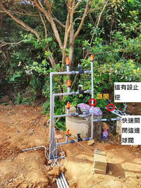

請問...依後面照片..我的系統在電磁閥出口有自動排氣閥(橘色那玩意)......
從水塔下來依序
球閥->簡易的銅止逆閥->球閥(這邊有文式注肥線路)->多片過濾器->電磁閥
小弟電磁閥是美國雨鳥
但是最下面兩層便宜的DVF100(電磁閥)會有水錘(感覺不會很大力...但管線就是會震動)
這有辦法改善嗎??...我看DVF100還介紹流量要低於2.3l/s避免水錘....但明明電磁閥設計最大流量是170l/h
影片中水錘不算很重..會震動的部分大概就該電磁閥的橫向管...其餘地方倒是沒啥震動感
小弟水塔與電磁閥高低差約2層樓..中間無加壓馬達..管徑1"
至於上面兩顆PGA100比較高級..帶有緩關功能..反而不會水錘..
然後..........
更大的問題....圖片右側用兩個空心磚墊的橫向管...有一個球閥....我故意在電磁閥打開的狀況下..快速關閉球閥...
結果這條橫管也水錘...然後多試幾次..有一處好像塗膠不夠的地方..直接爆開......
想請教各位前輩
我需要在哪處增加什麼配備...才可以解決水錘問題呢?
要增加一個水錘抵銷的嗎(不過不知道裝哪妥當)
還是其實我橫向管也應該裝一顆排氣閥?
希望簡易能夠把底下兩顆水錘問題..和橫向入水管的水錘一併解決...@@

發表於 2020-10-15 13:32:41 | 顯示全部樓層
本帖最後由 og2h 於 2020-10-15 14:06 編輯
1.在 做一個連通管 跟水塔依樣高 在水垂附近 壓力就會像噴泉依樣噴上去..
或者用一條小細管 接再水塔跟電池筏之間 有水垂 就會把水沖回水塔
2.把整個接近水塔 高度接近水塔 降低水垂
3.買洩壓閥
4.水管塗膠後 再用布膠帶 加強強度 直接跟水垂比壓力
5.水管 再用軟管套住 裂了的地方會變成卸壓閥
6.自作洩壓管 一個管子上用 塑膠袋包住 上面壓重物..買一個大針筒 上面壓重物..接到水垂末端管路中
7. 換可以緩慢關 防水垂的 比較快 直接關的用在低高低差
8.管徑變小 流量變小 洩水時間加長 減少水垂
9.控制程序 把可以漸關得當主關 跟卸壓閥 兩個同開 把直接關的關掉 在防水槌的關掉

 樓主| 發表於 2020-10-15 14:50:35 | 顯示全部樓層
本帖最後由 dcage123 於 2020-10-15 14:52 編輯
og2h 發表於 2020-10-15 13:32
或者用一條小細管 接再水塔跟電池 ...
水塔兩樓高太高了..XD
我發現您提到的最後一點,真的是關鍵...我完全沒想到
因為我是用WIFI智慧插座...
這樣我在關下面兩個電磁閥時..先刻意打開上面比較高級的緩關電磁閥..
然後等下面電磁閥關閉穩定後..
再關閉上面的高級點的電磁閥...
有署光了
這樣剩下右邊的球閥關閉會爆管
和水塔拉下來的那條主幹管..水閥一關就水錘要解決...
這兩個我想真的得裝水錘吸收器了吧...
是裝在球塞凡爾的入水端嗎?@@
發表於 2020-10-15 20:48:21 | 顯示全部樓層
兩樓高的軟管 最細的 不到40塊
管子開洞 插進去 比較省事方便
或者水垂就不要管她了
兩樓水垂 塑膠管還挺得住
只是你那個接點 沒接牢而已

發表於 2020-10-17 12:59:42 | 顯示全部樓層
本帖最後由 Zefram 於 2020-10-17 13:01 編輯
換個銅電磁閥就好了
塑鋼的建議2"以上再用
