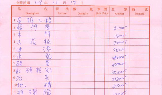

各位大大午安:
我要在我家屋頂的搭鐵皮屋(約20坪)目前包商報價每間套房的水電管線費用15萬合理嗎?還有這報價是否合理
報價單如下
1434

發表於 2020-10-23 17:48:02 來自手機 | 顯示全部樓層
是搶錢嗎?看來搭個20坪鐵皮屋要花上百萬,連每種品牌項目都沒有,這種估價單是騙外行人。
鋁門窗~何種品牌?幾檔(多少)每檔$?現在都是統一尺寸工廠整套含玻璃沙窗。
木門~實心木或夾板或塑鋼?
天花板~是耐火板日本或台灣製或一般夾板?
油漆~何品牌不含甲醛安全油漆?
水電~水管品牌孔徑尺寸厚度?電線或電纜線幾平方銅線幾mm?
鐵屋~支柱H鋼或150或100ㄇ字鋼合併?樑柱鋼何尺寸?
衛浴~何種品牌?地磚~何種品牌?
所有建材品牌的價差都很大,對於將來房屋使用品質都有影響,謹供參考。

發表於 2020-10-23 19:59:37 | 顯示全部樓層
沒規格 沒數量  會有很大爭議

發表於 2020-10-23 22:08:52 | 顯示全部樓層
乍看這張估價單,絕大部分經歷過的人,應該都會認為許多分項的價格明顯偏高。但是請問樓主,確定要委託此包商施
工了嗎?另外,確定這包商要接這個案子了嗎?如果只是初估,那當然後續還很有很多很多很多........的細目要談。如果
這包商有什麼原因無法接,但又不好推辭,估個高價讓你找別家,可能吧?!業主在挑好品質、有口碑的統包。好的包
商不也是更應該評估自己的施作能力以及觀察業主的付款可靠度。
我自己正在經歷蓋屋的過程,營造廠告訴我近來建築嚴重缺工,而且是缺"好"工,造成進度大副落後,讓我煩惱中...........

發表於 2020-10-24 00:21:39 | 顯示全部樓層
找別家吧!

發表於 2020-10-24 11:46:02 | 顯示全部樓層
本帖最後由 s8722423 於 2020-10-26 08:29 編輯
約20坪,水電45萬?
合不合理明細秀出來看吧
如果含有牌的設備也是有可能的(衛浴,冷氣....)
如果只是管線那是可以再檢討
另外~
我對於你的地磚19萬好奇
換算一坪快10000元,應該是上等貨?
修正錯字~~感謝提醒

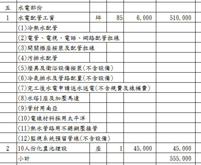

發表於 2020-10-27 11:26:17 | 顯示全部樓層
本帖最後由 rider 於 2020-10-27 12:35 編輯
這是我的農舍水電部份的報價(六間廁所,一間廚房),您比較看看
感覺你的水電、粉光、浴室、地磚,都是天價呀
蓋個20坪的鐵皮屋,你列出的報價單快190萬了

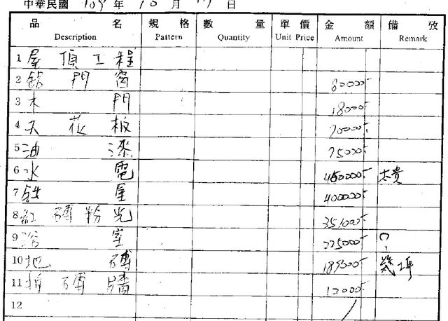

 樓主| 發表於 2020-11-20 11:09:39 | 顯示全部樓層
s8722423 發表於 2020-10-24 11:46
約20坪,水電45萬?
合不合理明細秀出來看吧
報價表
