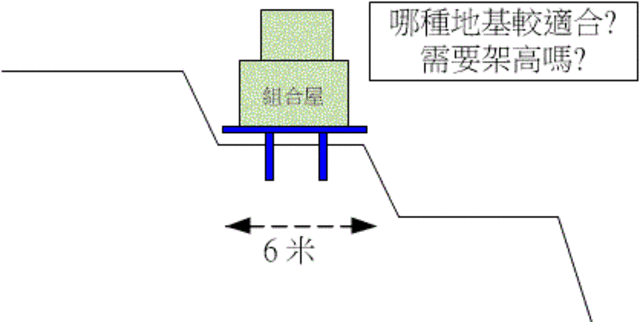

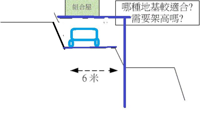

想請教一下
小弟打算在山坡地上放置一三單位組合屋
問題是預計放置的平台是前地主約十年前整出的.
擔心放置組合屋過重導致坍塌.
1. 不知道是否需要請建築師/土木技師評估?
2. 哪種地基較為適合呢?
3. 另外新竹橫山是否有整地鋼構工程行可以推薦呢?

組合屋是輕型結構物,沒必要高架。
地震大雨造成的地基流失或移動才是問題。
有問題是找土木技師,建築師可能不懂。

謝謝大大的回覆...
當初找組合屋是考量預算問題..
可是基於山坡地地形問題(因為我的地不是全平坦的)..
詢問組合屋廠商都沒有承作地基的部分. 沒有做承重的鑽探評估.
看來要先找有土木技師的廠商先做評估了..

以前基地平台,不知是填方還是挖方
專業事還是要專業處理
來亂出餿主意一下
