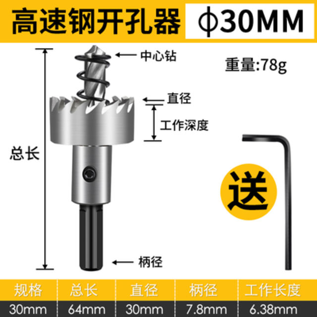

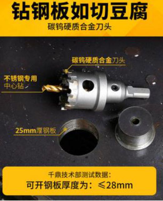

發表於 2020-11-22 00:37:30 | 顯示全部樓層 |閱讀模式
如圖..好像能鑽過很硬的鋼..
看他的商品影片..

發表於 2020-11-22 10:12:57 | 顯示全部樓層
這種等於一直割一直割很慢的
階梯鑽是最好用的
但要先引孔 不然鑽頭會一直跑 鑽不下去

發表於 2020-11-22 13:30:16 | 顯示全部樓層
再好的鑽頭,也需要夠力的電鑽!千萬別拿玩具,越級打怪!

發表於 2020-11-22 15:17:18 | 顯示全部樓層
拿來鑽塑料或木頭 應該可以

發表於 2020-11-22 15:32:13 | 顯示全部樓層
要裝在鑽床上才有這麼好的效果,一般的手持電鑽是鑽不動的。

發表於 2020-11-22 15:52:16 | 顯示全部樓層
本帖最後由 thinkpadla 於 2020-11-22 15:53 編輯
我之前是在淘寶上買這一款
裝在手持電鑽
主要用在C型鋼上開孔跑電路管
好用
taiwanbigmary + 20 讚!
能用就好,別要求太完美
自己動手,廢物回收利用

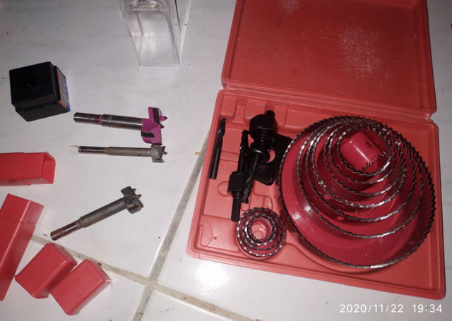

發表於 2020-11-22 19:50:37 | 顯示全部樓層
小弟 的 開孔器 ~ 木板 塑膠板 薄鋁片 薄鐵片 都可以 開孔~
便宜好用 ~ 掏寶 買的 普貨 ~~
這邊有賣 ~ 可以 看 裡面 影片介紹 ↓↓↓

發表於 2020-11-22 20:22:00 | 顯示全部樓層
這種在台灣稱為圓穴鋸,用來在薄板開孔,個人認為6mm以下不錯用,以上不建議.

 樓主| 發表於 2020-11-22 22:56:20 | 顯示全部樓層
thinkpadla 發表於 2020-11-22 15:52
我之前是在淘寶上買這一款
裝在手持電鑽
主要用在C型鋼上開孔跑電路管
請問下..您是買哪家的?有鏈結嗎?

發表於 2020-11-23 09:44:06 | 顯示全部樓層
Zefram 發表於 2020-11-22 10:12
這種等於一直割一直割很慢的
階梯鑽是最好用的
階梯鑽 只適合薄板, 而且還要先鑽孔
