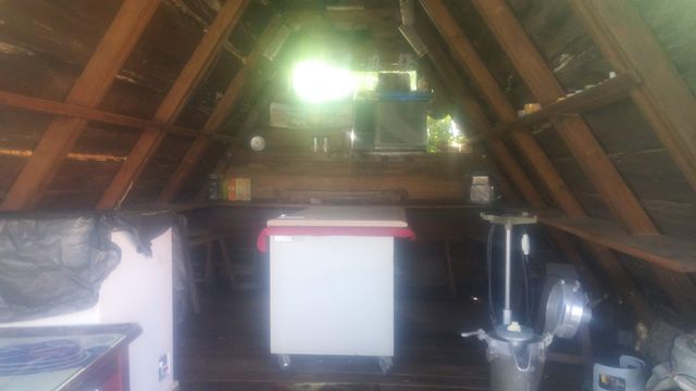

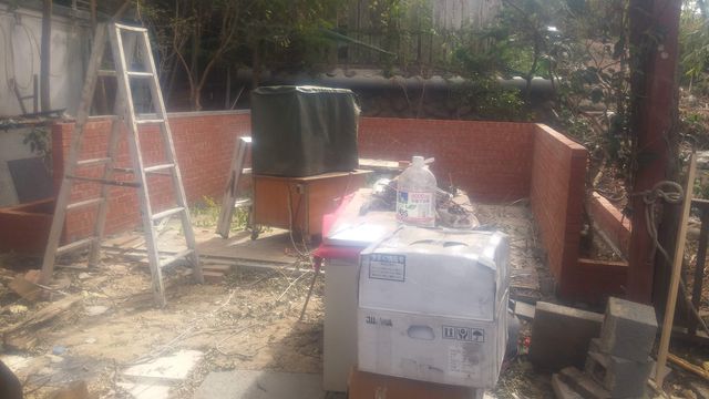

原木屋↓
現基地↓

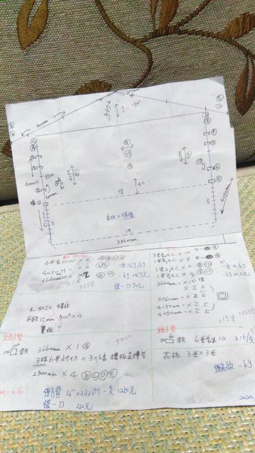

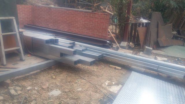

自己才懂的草圖↓附點料估價
順便先買基礎材料回來加工↓

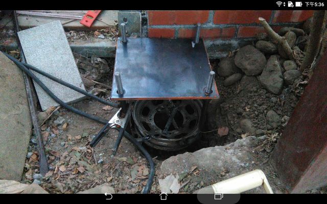

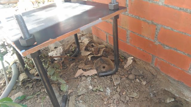

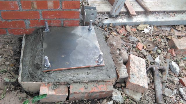

挖1尺4方的洞設立基礎↓

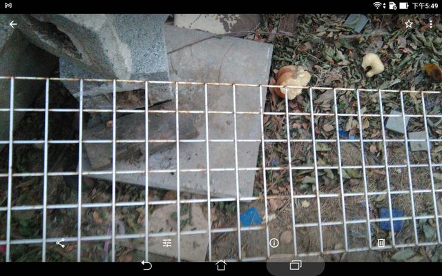

先做到這,再用鐵網↓圍繞焊接,就可以拌水泥下去了。
整個過程困難在單兵作業,又經濟拮据,難免減料偷工,但自己的肯定耐用好用;預定2樓採光格局,新式三彩蓋板,木門木框木外推窗,只有活動紗窗花點錢給認識的幫忙。
2020/11/28
第一個大魔王關卡來了↓

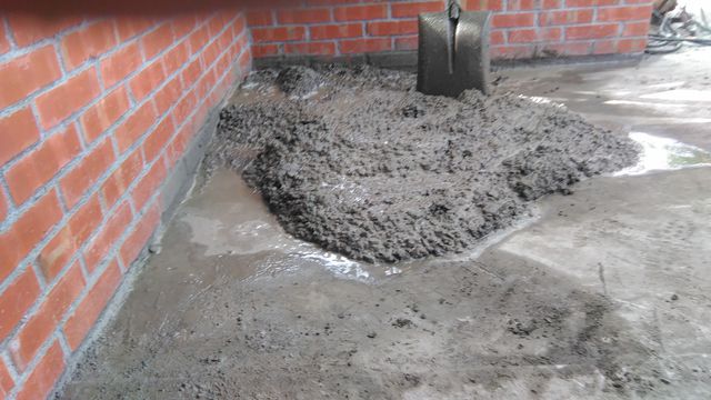

看起來沒什麼,半包水泥2袋砂再加3袋砂石一起拌混凝土
會讓人翻攪到 譙~往生咒,更崩潰的是搞半天只能囤一個洞
中間過程發現4個基礎因地基被阻擋,導致相對位置不在同一水平,要想辦法調整好!

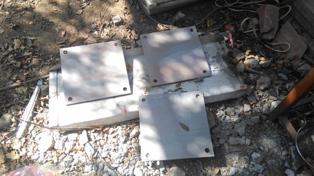

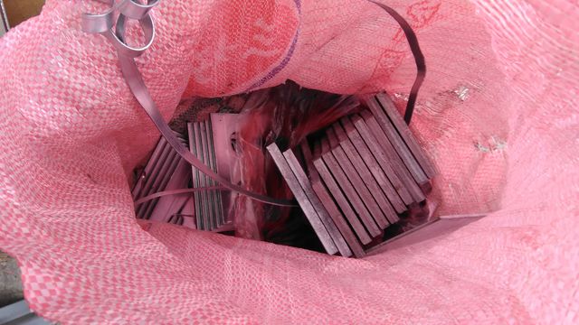

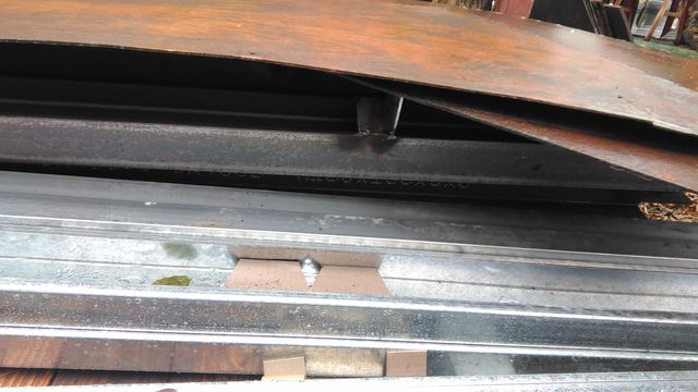

12/03去買鐵,買板,算算差不多1萬/坪。送來後下星期要開始加工組裝;焊接對應翼板,鑽孔....
12/08定的鐵料送來了,要把組合構件+塗漆...等加工對應焊切,點後發現沖孔有誤 又要搬鑽檯出來搞了。
12/11 料送來後接連下雨,昨趁沒雨空檔,比對加工焊接連固定板,今一早想又下雨乾脆來去買缺料,一併去修改翼板,這一半包鐵的重,導致在一轉彎處剛好鐵溝蓋,對向來車/帶煞/滑出就一起滑倒,贛林南哩!

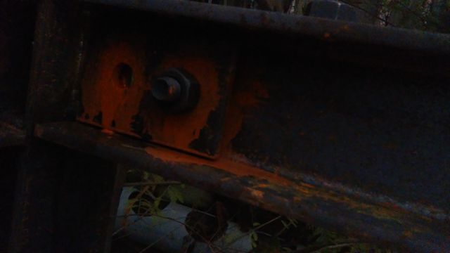

正確焊接應該是要火力夠強的熔點固定後,再跑一道,火力不足或直接跑,強度應該不夠或表面浮焊,昨天的地震就能搖出裂痕。

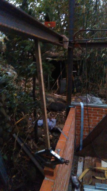

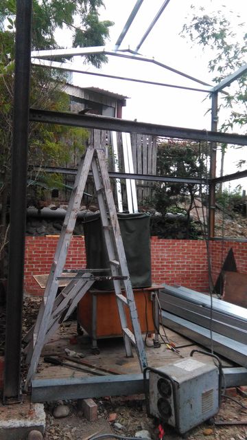

https://youtu.be/M2w3NZzPwOM
12/12 試拉失敗,可以拉起但A梯軟又不夠高,要請吊車才能搞定了。

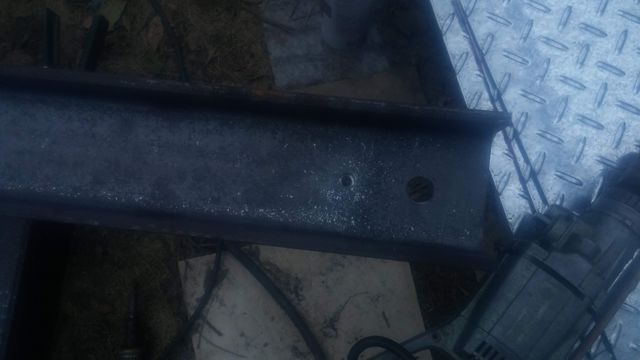

12/14 第二個大魔王關卡,鑽洞約6分孔,沒法將H鋼請上鑽檯,只好電鑽上場,鑽尾一下就燒了,這邊買不到JIS標章的鑽尾,只有鑽到鍍鈷的,只好一直磨一直磨來用,鑽一個洞超過1小時以上,共30個洞啊
有加油去鑽及先2分/3分鑽過,敗在電鑽轉速過高,還有鑽尾過軟!懷念曾擁有的plasma,一下就過!

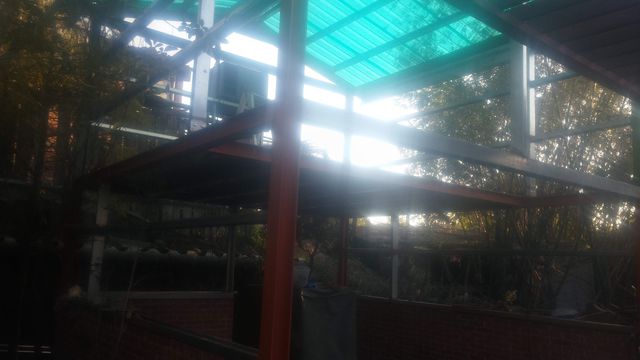

12/18主體構件上去了,叫吊車搞半個工作天,要價5千
看起來沒啥,是第三道魔王關卡,第一次單兵搭建,1人爬上爬下搞又趕,狼狽虛脫!

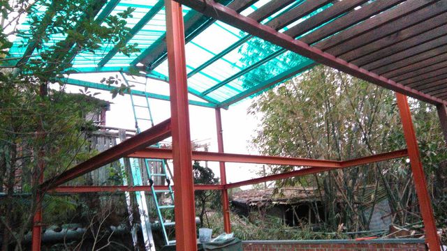

12/24 連日雨進度嚴重落後,今日才完成主結構緊固作業,再來就氣動刷+風槍上吃銹漆+紅丹,然後將次結構鋼材全鎖上,準備蓋屋頂+外牆。
一般直接鎖緊很快,自己的都全調整好再內裏補漆,以免日後從裡面銹出。

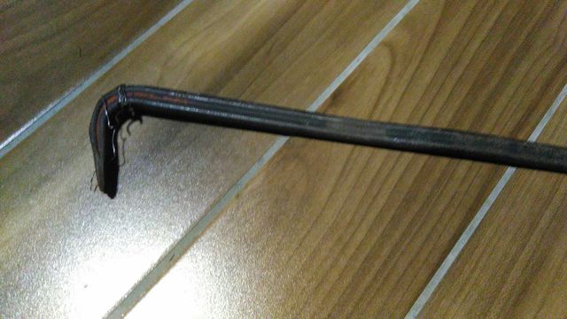

12/25平安夜未到,又中獎了。砂輪機碗刷彈出,就30*兩*78
12/29 今送外板/PC板來,蓋屋頂先;連日雨H鋼刷2次,擦3次,昨好不容易有空檔,刷紅丹漆上去,應該要塗2層的,但後面的王八一直來叫還說要報警,這王八當初我們來蓋屋儼然監工,他家的廢水直接流下來,糞管還埋從我們地下過,我還一一幫他改道更新,昨一直叫有味道要我去他家聞,他媽的很想叫他怎不來我前面他的糞管聞,叫他整個遷走。

12/30 真是天有不測風雲!昨下午風平無雨,料下好想說就乾脆搬上去,舖好釘排螺絲明後慢慢再鎖,昨晚突起暴風下雨,凌晨1點呯磅聲響,起來去看竟然掀扯掉1片,冒雨再次4邊角固定,整晚就一直有聲音爬上去慢慢鎖,到天亮7點比較不吵人了,開工@#$%&中蓋及後再鎖一排,15度低溫又風雨飄搖~再加屋頂濕滑,以後屋頂作業要一次完成啊!
2021/01/01 一年過去了,今元旦趁天晴爬上去完成屋頂鎖固,也把silicone打好。有個來客以為有啥高科技,到處張望怎麼有人應答卻不見人影?我爬下來他才驚訝問說那麼高不會怕?我回說~窮人沒有害怕的資格~

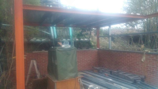

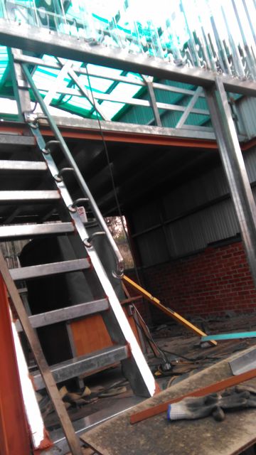

2021/01/05 二樓板上去了,再來四邊框/門窗框/冷氣孔座弄好就可以蓋外板了。
01/14副衍架總算告一段落了,準備蓋外板,前後透明採光先蓋,再合窗然後蓋左右三彩板,之後就樓梯/欄杆以及木工前門,前木外板。
會這麼慢,除了下雨還有次鋼架直立較有力,也比較好作業,但下方磚牆不能吃力,只好多做交錯共構,再來就是單兵作業,很多重架要上又要確認水平,著實吃不少苦頭,那冷氣也分多次才弄上弄進去

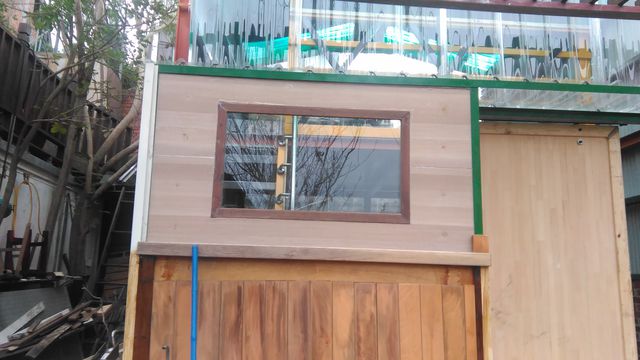

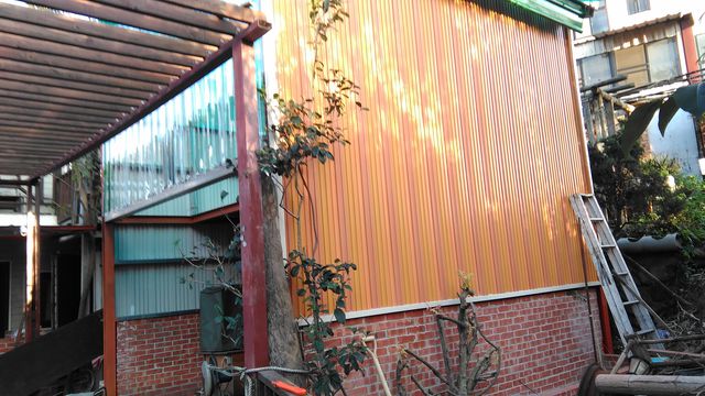

01/20 趁這2天無風,趕快蓋板,剩封邊就準備下一步,樓梯/欄杆。再來木作前門面/窗戶/內飾木板...

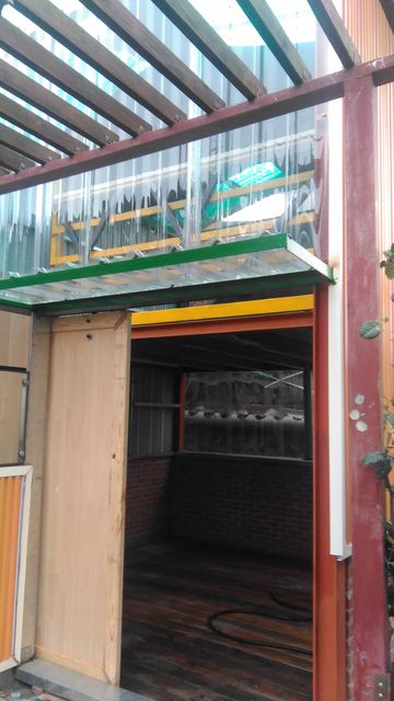

01/21 大致蓋好了,說說心得,外板的收邊角不好用,買木工的塑膠收邊還便宜好用,專用的只有些扣住的好處而已,這部分省起來至少少5千有,再來很多衍架若用大角鐵也便宜好施工,這2個部份就少1萬有了。
若不計較外觀,用清板再少1~2萬,10萬不到蓋10坪/2樓,跟10萬做個廚櫃,蓋房子感覺划算多多,除了1人搞要吃很多苦頭!

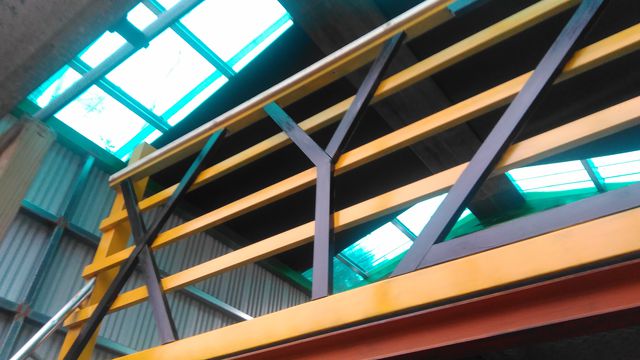

01/26 樓梯/欄杆好了,欄杆若用平鐵又可省些些,再來屋簷前封板,木作/裝潢了。
2021/02/10差不多可以使用了,剩做桌椅跟裝潢慢慢搞了。

發表於 2020-11-26 18:40:54 來自手機 | 顯示全部樓層
基礎螺絲有沒有用鋼筋圈起來?
SUNRIDE + 20
124
1249
22528
 樓主| 發表於 2020-11-26 19:18:37 | 顯示全部樓層
下面釘的都是鋼筋
置入鐵圈好抓平施工
最後再雙螺母對逼,921來也不會倒才是
