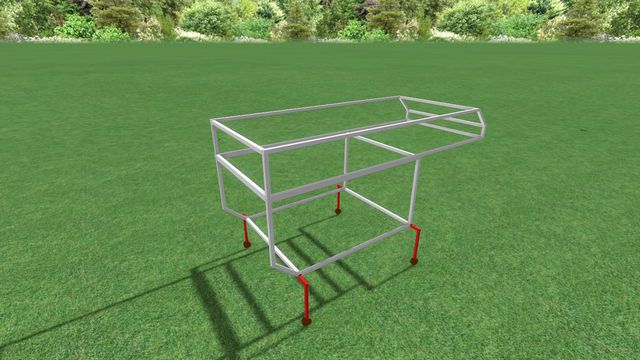

發表於 2020-12-15 17:38:27 | 顯示全部樓層
站大~可以稍等一下
在露營車網站有一個正在研發25萬含電池衛浴等等
骨架好了
https://www.facebook.com/groups/ ... ser/100040944693558

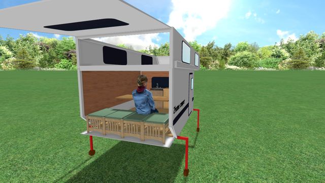

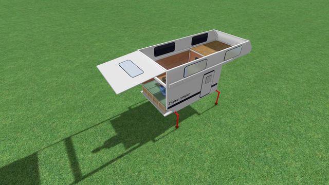

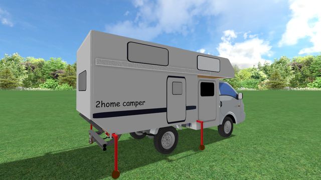

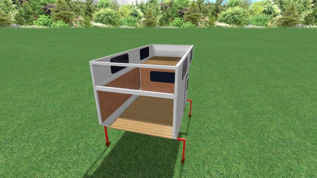

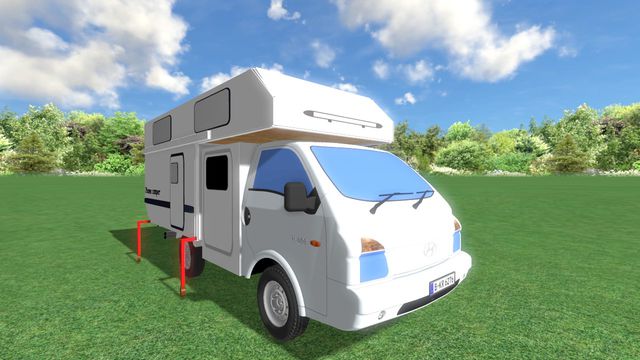

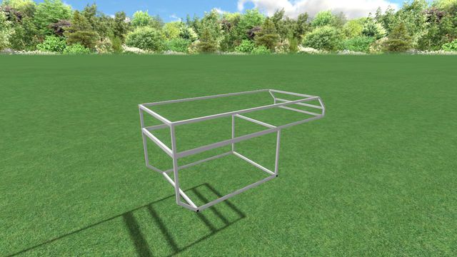

24229
 樓主| 發表於 2020-12-15 19:17:17 | 顯示全部樓層
就是那道光 發表於 2020-12-15 17:38
站大~可以稍等一下
那個我看過,鋼架很結實,但太重了,内部空間也會吃掉不少,通常露營車廂都不是很大,車輛行駛間後車廂不會坐人,
應該用堅固的大樑+輕建材為主,簡單的白鐵大樑再用三明治工法封板,,減少鋼骨,就可以了...
像一般我們看到的frp 貨車廂,也是只有大樑沒鋼骨,靠的是一體成型的frp 板當支撐牆.
保溫隔熱三明治工法可以用下面兩種做法..
如果要保溫隔熱要加強,不怕車體內部空間變小,可增加 xps擠塑板厚度.
1. 0.3cm鋁塑板->2公分xps擠塑板->0.3cm鋁隔毯->0.9cm木紋板=3.5 cm(總厚度)
2. 2cm 不鏽鋼烤漆鋼板+發泡-->0.3cm鋁隔毯-->0.9cm木紋板= 3.2 cm(總厚度)
如果這樣不含內裝和水電的就成本可以壓在10萬以下.
suzuki new carry 上掀露營車情境.
