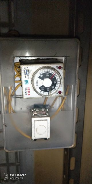

發表於 2020-12-10 16:44:09 | 顯示全部樓層
本帖最後由 Zefram 於 2020-12-10 16:48 編輯
有110 or 220就很好搞定..
就是再加一個定時器...跟電磁閥
左下角 有個圓形旋扭的 也是定時器
情境: 國際牌定時器切換成手動時 忘記關掉  左下角的定時器開始計時 時間到後會強制斷電
LKK46 + 20 太棒了!
森林小屋 + 20 我很贊同
