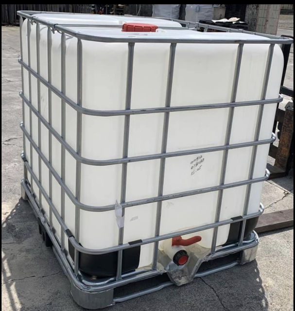

發表於 2020-12-31 17:28:03 來自手機 | 顯示全部樓層 |閱讀模式
請問這種1噸的方桶,放在農地戶外當儲水桶容易碎化嗎?耐用年限如何?

發表於 2020-12-31 18:37:22 | 顯示全部樓層
日曬雨淋保證你在一年半載內報銷掉。

發表於 2020-12-31 19:51:27 | 顯示全部樓層
我覺得你可以找一些可以擋住陽光的東西蓋住,陽光很厲害,照的塑膠不要不要的。

發表於 2020-12-31 20:40:55 | 顯示全部樓層
這個是hdpe 說是可以用20年 跟藍色化工桶一樣
一噸方桶 IBC TANK (Intermediate Bulk Container)
♦  具有安全、經濟、環保等優點。是現代倉儲、運輸液體產 品的必備工具。
♦  一噸方桶是基於實現四支圓桶的空間,五支圓桶的裝運力而設計,包裝液體貨物最經濟。
♦  包裝能多次重複使用,無外力撞擊情況下壽命長達10年,此包裝專為集裝箱運輸設計的尺寸,特別適合各種集裝箱的運輸。
♦  IBC TANK內層和外層採用了氟化處理,內膽還採用了高密度聚乙烯優異的力學性能,包括拉伸強度,伸長率,硬度,抓開裂性能以及熱性能,低溫性能都不會受到SMP處理的影響,廣泛適合Ⅱ類和Ⅲ類危險化學品的包裝,運輸和存儲。
♦  IBC TANK具有非常低的滲透率,桶體可長達20年不風化,並且各個部件均可實現回收再利用。
♦  大幅降低生產、儲存、運輸、操作成本。節省大量的人力、物力。以最小的佔用空間提供最大包裝容量,將空間利用率提高25%以上(1000升集裝桶與200升塑膠桶相比)。

發表於 2020-12-31 20:58:51 | 顯示全部樓層
我2home有一個這樣的方桶,是資源回收撿來的,
應該已經使用多年,放到我田裡已將近6年,風吹日曬雨淋
完全沒有改變外貌,也仍然滴水不漏,所以看來是經得起的.

發表於 2021-1-1 11:04:51 | 顯示全部樓層
本帖最後由 eastern 於 2021-1-1 12:32 編輯
hy19620826 發表於 2020-12-31 21:18
這桶那兒買的到?想做雨水回收
參考:
https://www.mawtyngwood.com.tw/ibc-chemical-bucket.htm
https://shopee.tw/search?keyword=ibc%E6%A1%B6
https://find.ruten.com.tw/s/?q=ibc%E6%A1%B6
其實1T的黑色塑膠水塔就很有凍頭了!
我當初買兩個還幫忙運到田裡,單價差不多;也用了十年餘...

發表於 2021-1-1 14:58:16 | 顯示全部樓層
本帖最後由 FlyNews 於 2021-1-2 13:44 編輯
若HDPE,號稱50年。但若買中古的可能已用5到20年,
塑膠就是比較怕熱,溫度越高脆化愈快,若要增加耐用年限上面疊些木板或雜物吧?若只需再用二三十年不理他也行!畢竟裡面裝冷水放屋外大不了35度,但若沒裝水會減少年限。
最主要是支架是錏管+錏板電焊,浸鍍鋅層的防鏽年限較長,但電焊處可能會生鏽。
方形桶的優點是可有效利用空間,缺點是方形的應力不均勻,用料要比圓柱形水塔多。若地夠大,可買白鐵圓柱形的立式平底水塔。
因一般白鐵水塔附的腳架照樣是鍍鋅鐵材+電焊,廿卅年後腳架生鏽、水塔傾倒照樣會把水塔搞壞。若連底座都白鐵會再增加約3-4成的成本。
所以,買平底的白鐵水塔,不用腳座可較便宜且重量較輕,沒腳架就沒腳架生鏽傾倒問題,只要放水塔的地面夠平就好。
