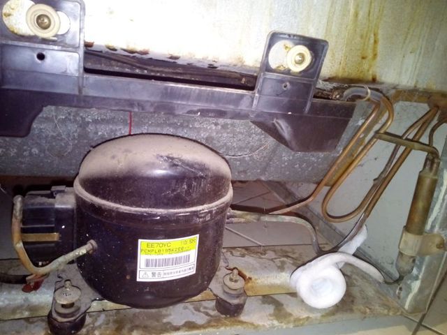

請問冰箱部不冷了,冰箱冷排沒結冰,壓縮機旁有冰

1.先看看冰箱後面的IC盒有無壁虎跑進去.若已燒壞請聯維修站.
2.再看看冷凍庫的風扇運作正常嗎?打開冷凍庫後右邊門後有一個按鍵.按下去聽聽風扇有無響起運作聲音.若無運作可撬開裡面隔板看看風扇接頭銜接是否正常.如果仍無法運作就拆下風扇.去電子材料行買一個一樣的裝上去就可以.

壓縮機上的兩條銅管如果是大的冷,小的熱,冷媒應該沒問題
壓縮機上的水盒有水,如果滿出來,有問題,如果有一些是正常,完全沒有問題大,如果還油油的,大問題
壓縮機四小時內都沒運轉,控制電路有問題,如果不會停也是
冰箱左右微溫,正常,會燙手油塞

風扇正常
啟動器和電容盒子沒異物

水盒本來有水,倒掉後沒再出水沒油,壓縮機不會停,二側沒微溫,沒熱,謝謝

如果是機械式定時器
應該是定時器壞了

有轉到壓縮機停,會再打,壓縮機粗管不會冷

把冰箱清空,斷電半天讓冰溶光試一試~

冰都融光了,,,也是沒有用,,謝謝

可以跳過定時器接直通測試嗎?要接什麼色
