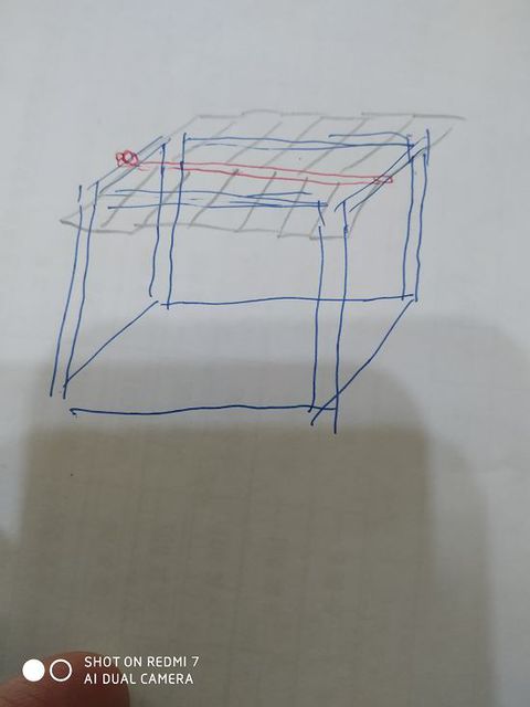

請教大家
我想學站長概念
蓋個涼亭
四根100型3公尺長度C型鋼
間距各3公尺 埋入土裡60公分
當四個柱子
上面用50型3公尺長C型鋼 四根
當橫梁
上面都可以鎖自攻螺絲
再用一根啞管(紅色)綁在上方橫梁中間
因為C型鋼的構造 彼此無法鎖
再來用浪板放在上方
分兩邊 也可以鎖ˇ
就是一個涼亭了
也許更上面可以再做個瓜棚
地面用一個磁磚背面黏一些水泥 厚度3公分
在放置地上拼接
沒有固定在地面
用磁磚DIY成植草磚
因為有剩很多蓋房子的磁磚
免錢拿來用
可乘涼避雨 放工具
會被檢舉嗎?
合法嗎?
標準浪板的尺寸是多少?
謝謝

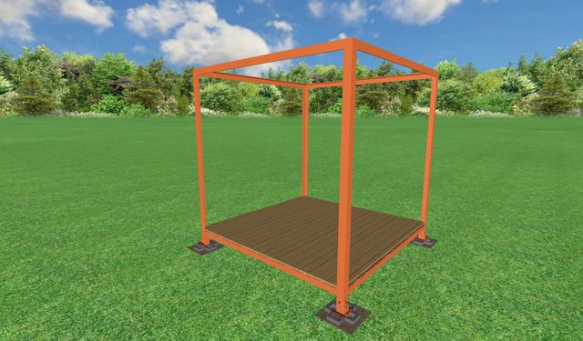

若是使用750型五溝鐵皮浪板,一溝互相交接重疊後,有效寬度是75公分,長度則沒限制,看車子多長,就可載多長,另外斜角要夠,排水要順,屋頂才不會積水.
至於是不是違建,要看當地友不友善,最好是無固定基礎,有狀況就可以配套調整拆掉.
年後我會做一3x3 tiny 露台的3d視頻教學,沒有實際做過,只能參考.

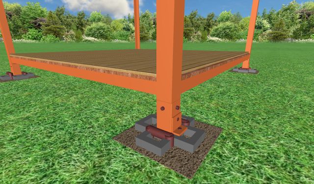

材料是5孔植草磚 和 10X10公分的角鋼和10X10公分的四方管及10X5公分的C型鋼及南方松當平台
我是用 三塊五孔的植草磚當地基,若不埋水泥,就用竹節鋼筋固定,目前植草磚中間的孔,塞不下10公分的四方管,只能塞8公分左右的四方管,所以要做8公分轉10公分的轉接頭.  若要移走露台或涼亭,就拆掉植草磚上和四方管連結的螺絲,抬出來就好了,地面上就剩植草磚和中間的孔.
簡易方正的3x3基本涼亭,要美觀,可以慢慢裝飾成自己想要的造形.
用三塊植草磚疊起來當一個地基

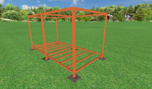

3x3 的好處是一般購買鋼鐵尺寸是6公尺為單位,可以除盡,比較沒剩料,而且3x3可以任意擴充組合,,買材料時也方便,小貨車就可以載.
如果想弄3公尺x6公尺的露台或涼亭,就用二個3x3併起來.

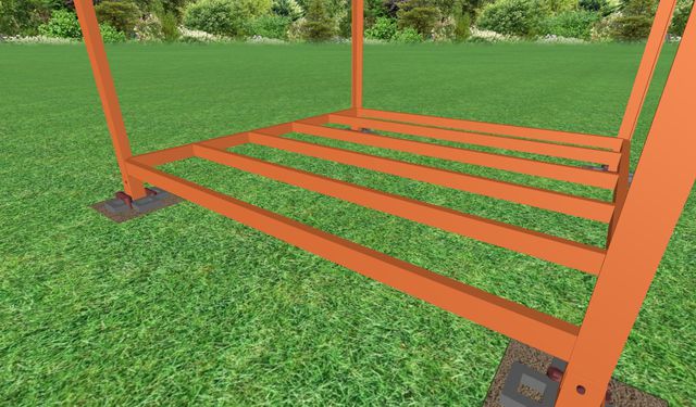

不用焊,買C型鋼或角鋼時,算好位置,可以請工廠先沖孔,組合時,再鎖上螺絲..一般都是連結處一次要兩孔,孔要沖成橢圓形,這樣比較好調整,否則孔不好對,就不好對鎖..

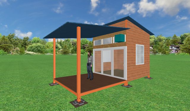

若再加上角材,再鎖上有加泡棉的金屬壁板補上窗戶和門,就可遮風避雨當tiny house或倉庫了.
