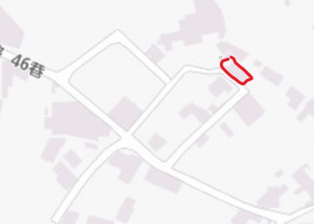

因為父親繼承40年以上的農舍約50坪未保存登記.(紅色)
土地屬農建地,建物屬實施建築管理之前建造之建物
屋前有路,但對外道路不是自己的.
1.請問能不能申請重建.
2.請問新竹市東區地震帶,需不需要地質鑽探及試驗分析報告書.
先謝過各位!
