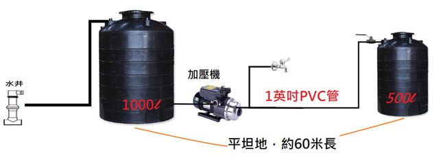

有2個黑色塑膠水塔,1大1小,位置相距約60米,地勢平坦,
用沉水馬達抽取地下水入大水塔後,想利用加壓機,
將大水塔的出水,送至遠方的小水塔存放,規劃如圖,不知可行否?
如可行,加壓機的馬力須多少才夠?

發表於 2021-3-5 15:04:01 | 顯示全部樓層
本帖最後由 Zefram 於 2021-3-5 15:07 編輯
一馬就夠了(最大也只到1馬) 我送上百米
差在壓力桶大小跟壓力開關而已(抽水機改裝加壓馬達)
普通一馬抽水馬達也能辦到 只是效率較不如加壓馬達(揚程問題)

 樓主| 發表於 2021-3-5 15:22:56 | 顯示全部樓層
Zefram 發表於 2021-3-5 15:04
請教一下,我加壓機出來想分裝1個水龍頭(如圖)
,如果用1馬的,對近端的水龍頭,水壓會有過大的問題嗎?

發表於 2021-3-5 16:07:54 來自手機 | 顯示全部樓層
把一公噸的水塔架高一點就好了吧?
自然慢慢的流到500L水塔。

發表於 2021-3-5 17:11:47 | 顯示全部樓層
如果純粹是將水從大桶轉到小桶,真的就如樓上所言,
如中間要加裝水龍頭,那就要裝加壓型馬達...

 樓主| 發表於 2021-3-5 17:32:02 | 顯示全部樓層
FlyNews 發表於 2021-3-5 16:07
把一公噸的水塔架高一點就好了吧?
自然慢慢的流到500L水塔。
那至少要架高至小桶的高度,還要做個腳架耶…

發表於 2021-3-5 17:36:22 | 顯示全部樓層
本帖最後由 Zefram 於 2021-3-5 17:39 編輯
yeh6712 發表於 2021-3-5 15:22
,如果用1馬的,對近端的水龍頭,水壓會有過大的問題 ...
不會有過大的問題
因為出口很小 (原子筆那麼粗而已)
你拔掉水龍頭 出水才會過大

發表於 2021-3-5 17:38:24 | 顯示全部樓層
yeh6712 發表於 2021-3-5 17:32
架高還要鋪設水泥基座 不然會軟腳 水塔倒塌變形
裝個馬達都不用這麼麻煩

發表於 2021-3-5 17:47:15 | 顯示全部樓層
如果落差不是很大,沒超過150公分,用C型鋼架高大桶慢慢流過去好像比較好,因為不用維護加壓馬達和用電問題,而且水桶下面也可以放一些東西,C型鋼架高,應該也沒有多少錢,而且可以小桶可以移來移去,要擺那裡就擺那裡,要幾個都沒問題,不會被用電綁住.
但是落差不大,距離太遠,地型有起伏,水管內有空氣,也有可能會流不過去.
changlee + 20 太棒了!
發表於 2021-3-5 19:40:40 | 顯示全部樓層
用一班抽水馬達 就可以了
抽到大水塔 也能抽去小水塔
加壓機 很容易壞
自己會修 就沒差
水龍頭弄低一點 水壓夠 就有沖力
