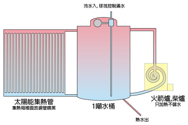

計畫一下懶懶的太陽能加柴火爐熱水系統, 請有經驗的朋友提供三百個意見/建議
在構思農舍熱水系統, 參考過多種方案, 想做這樣的系統
1) 超大的低溫水桶, 現貨黑色一噸的塑料桶, 有需要再加保溫材料, 水溫不用很高, 理想溫度40-60度, 夠全家直接或加一點點冷水洗浴用.
2) 首用太陽能, 用黑色溫箱, 內放不鏽鋼/銅管直接曬熱, 接水桶自然循環
3) 陰雨天用後備的柴火爐加熱
*太陽能熱管和柴爐跟水桶同一高度
現在未確定的問題
1) 冷水在頂部加入直接插到底, 熱水在頂部出, 冷水會把熱水推出去但是會衝冷熱水, 或者用熱水時關掉冷水, 熱水在桶底自然流出, 使用整桶熱水溫度比較恆定
2) 1噸水桶放地面, 安裝簡單安全不怕地震, 用熱水時需要加壓馬達, 或者架高/放天台, 熱水自然流出但是水桶太重影響房屋結構
給你做, 怎樣安排?

 樓主| 發表於 2021-3-16 15:42:23 | 顯示全部樓層

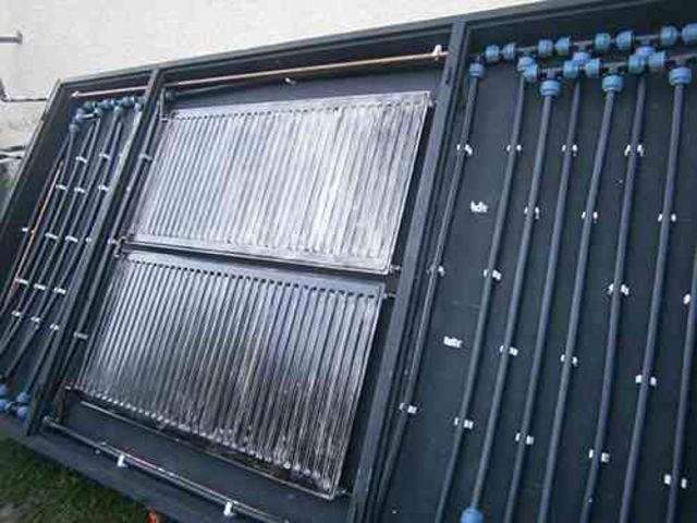

太陽能集熱器, 各有各的方案, 其實原理一樣, 據說有玻璃的空箱中午可以到90度以上, 借用網路圖片

 樓主| 發表於 2021-3-16 23:33:01 | 顯示全部樓層
2home 發表於 2021-3-16 18:19
我是想犧牲一些熱效應,讓結構簡單化,洗澡水加熱一天只要能上到40度,改變洗澡時間在傍晚即可, 因加太多需 ...
所以我是傾向用#1設計圖的懶懶的自然太陽能系統, 不想用電
