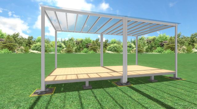

如何打造 無剩料可串聯和並聯的3x3露台
https://youtu.be/8JrQZ3hog3g
各位大家好,我是2home 站長
我們今天繼續來介紹實用又可自行diy 的無剩料3x3露台
如果2home住家能擁有一個露台
那麼戶外活動的空間會增加很多
並能讓房屋的採光和通風及視野更好
而且露台有很多的功能可以用來
做木工,讓朋友搭帳棚,做花園
,泡茶,睡午覺,烤肉,
所以有個庭院露台是許多人的夢想
製作露台的方式有很多
我們今天介紹的是架高35公分用厚木紋水泥板
製作的露台
會想使用3公尺x3公尺當基本規格的好處
是因為長度寬度和高度都是3公尺
是個人最好diy的尺寸
在載運上只要小貨車就可以運送
2人一起施工重量及高度都ok
另外最重要的是很多建材規格
都是3公尺倍數當基準
所以可以比較沒剩料
製作成本也會省很多
目前想得到的露台舖面有三種選擇
1. 南方松,好處是便宜,但因露台是直接朝天
,天候要求特別高,日曬雨淋易變形毀壞
,需細心保養
2. 厚木紋水泥板305x15x2.5t,
價格比南方松高,標準尺寸305公分,
製作3x3剛好無剩料,耐久性好,但當戶外
使用還是需擦防水漆
3.. 環保中空塑木240x15x3.7t,價格最高
但標準尺寸是240公分,製作3x3露台
必須要用接的,而且會有剩料
所以最後我們選擇了厚木紋水泥板
另外比較特別的是,我們是使用五孔植草磚當地基
因為取得便宜容易,且可以降低混凝土的使用量
中間的孔可以串接或併接地基都很方便
另外提醒各位,本系列影片純設計概念分享,並無實體製作,也沒有販售.僅供參考.
如果您喜歡2home youtube 頻道,請記得在youtube 按讚,分享,和訂閱 , 這是我們持續出片的最大動力,感恩啊
參與人數 7威望 +105 收起 理由

發表於 2021-3-27 23:48:59 | 顯示全部樓層
很棒的設計
不過亞管的尺寸跟設計有點複雜
沒搞過的不會
24315
 樓主| 發表於 2021-3-28 00:02:01 | 顯示全部樓層
pluck77 發表於 2021-3-27 23:48
很棒的設計
不過亞管的尺寸跟設計有點複雜
沒搞過的不會
我是用取得方便的白鐵四方管和C型鋼,先要算好位置請鐵工沖孔和離子切割..在自行用螺絲組合..,這部份計算會比較複雜..,因為算錯,螺絲孔對不上就會鎖不上..
下週會出片,增加10x10公分的角鐵+8.9x3.8公分的防腐南方松+50%遮光的採光中空板,將露台再轉變成涼亭.
