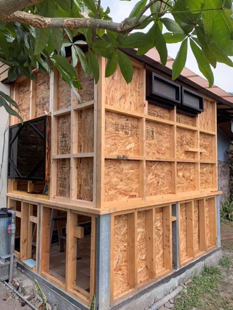

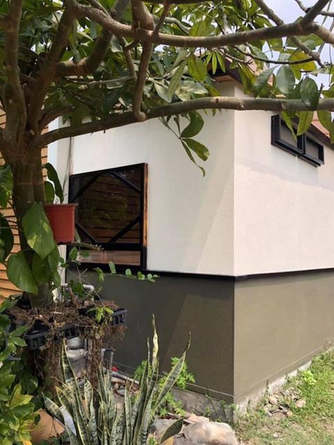

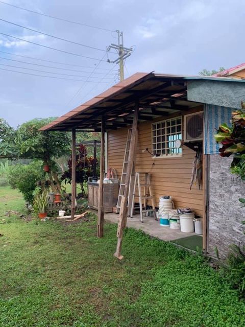

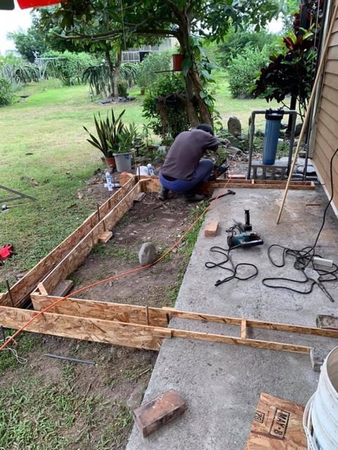

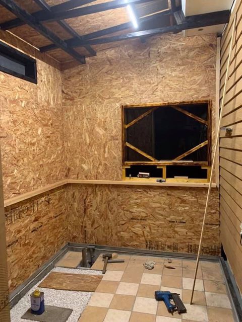

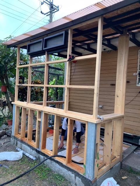

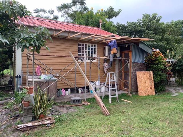

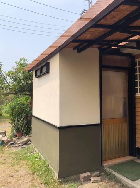

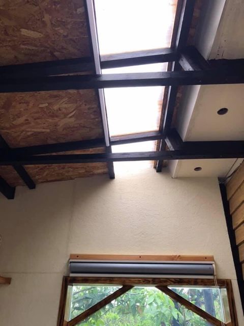

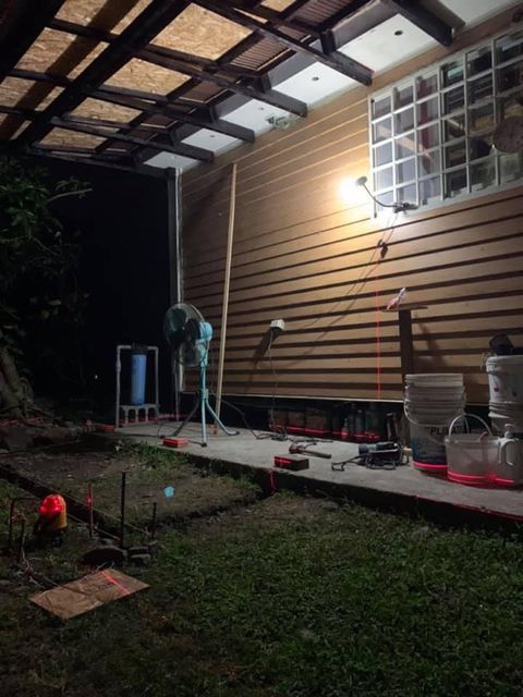

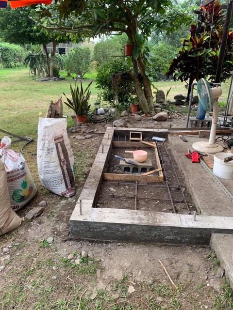

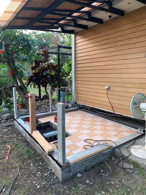

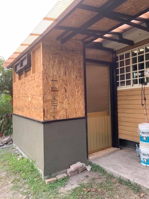

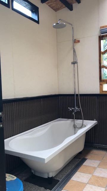

小木屋本就不大,又要五臟俱全 著實倍感緊繃,
想了一年 著手找材料又是一年,去年中總算找齊,
接著就動手起造,邊做邊學年花了4個月時間完成,
廢話不多說,直接看圖說故事...

 樓主| 發表於 2021-3-30 15:35:54 | 顯示全部樓層

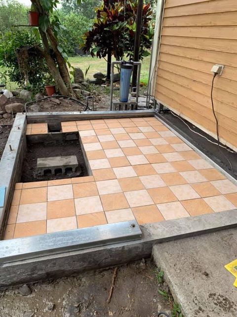

續po...

磁磚 要夏天鋪
還有間隙要大
不燃冬夏天 熱漲冷縮 會爆米花到處 冰冰棒棒
木材 要注意白蟻
台灣一大堆 蓋進口木材高級木材屋的
一棟30幾萬  40幾萬
第二年發現白蟻 第三年就叫人來拆掉了
有浴缸 可泡澡的都叫 日式的 旅館式的
日本人 每天都要泡澡?
一般家裡都沒有這種的 因為浪費空間 容易溺死 容易滑倒 容易電死 吹風機掉下去就危險了?
還有要洗得要死
日本女人每個都跟阿信一樣 每天光浴缸就要花半天 洗得又亮又乾淨?
真的有的 也是去 檜木店 買檜木桶 紅雞油 檀木....
洗檜木或各種油質木的 精油浴?
可以搬來搬去 不要用了 就拿去種花?

 樓主| 發表於 2021-3-31 19:06:12 | 顯示全部樓層
本帖最後由 米粒 於 2021-3-31 19:08 編輯
og2h 發表於 2021-3-31 09:15
磁磚 要夏天鋪
還有間隙要大
1.磁磚的問題:好建議 還好我是用浴室專用的,厚小比較耐...
2.我家的吹風機是不會放在浴室的,我有這個危機意思...
3.浴缸沒那麼難伺候,洗完澡 用乾布將水擦乾就可...
4.泡澡是我的最愛,全國的溫泉會館除了很~~~難到的野溪溫泉,一個也沒放過...
5.白蟻的問題,的確令人卻步,所以 主柱是C型鋼,牆板是OSB板,這都是白蟻不喜歡的...
