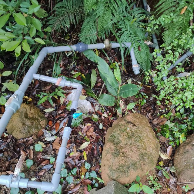

請問
因為我的灌溉系統(金屬噴水頭),有裝設文式注肥器
那這樣是否我能用灌溉系統,直接文式將稀釋好的蘇力菌直接全區噴灑呢??
還是只建議背噴霧桶去噴呢?

沒辦法 文式注肥器的壓力不能太大 不然會倒灌
我已經試過了
你把 肥水放在一個桶子 直接用馬達打出去比較快

想請問為什麼壓力會大呢?是指蘇力菌稀釋後有濃稠度?還是??
因為我想說稀釋完應該只是像液體一樣
小弟的文式注肥規格3/4吋注肥器
使用水壓             流量範圍                吸入流量
0.7~9.7kg   650~2420L/H        9~92L/H
如果真的沒辦法我可能就買便宜的揹負式17L噴灑桶..@@

你可以想像 當所有水都到達噴頭後  水管就是滿的
然後唯一最小壓力出口 就是你的文氏管
最快的方法就是 把蘇力菌放在你的噴霧器裡面
水管改裝成 可以裝高壓管的頭 就可以強制把藥劑打入水管內 而不逆流

這樣說我了解了
我改天玩看看我的文式管好了..裝很久都沒啟動過
因為這樣的話那應該除了澆灌系統,澆出去的水大於水塔下來的水,文式管應該都毫無用處才對....
我之前在做的時候弄了很多閥門,我也試試看調整水塔下來的水量好了..(如果水塔下來的水剛剛好足夠噴水頭噴水不知道會不會就OK)
我這邊是梯形地..總覺得水應該還是先給下方的噴水頭出水..出水到壓力超過噴頭上限才會回流才對..(我想拉XD)

文氏管出水 無壓力才有作用 (一直持續出水)
但無壓力 噴頭就無作用 水會比較小
要用到噴頭就得用馬達 用到馬達 水就滿管逆流
文氏管只能用在水帶
所以文氏管沒什麼用
用噴霧機就可以在 使用馬達情況下
又把藥劑強制打到水管內而不逆流
因為噴藥機壓力比馬達大

了解
我這邊噴灌系統是沒有加壓馬達的..純靠樓層的水壓..
那看起來好像只有我第一二階種草皮用的水帶能用
下面三四階走灑水頭的沒得用...
那我還是找找背負式噴霧器好了

我剛剛去試..不會逆流耶..
不過我這邊梯形地+沒靠加壓馬達..純靠高低差..

我說的是 裝馬達 一定逆流
普通最小的 1/2 馬達也是逆流
有一直持續出水(出水量大) 才能用文氏管 上面有提過了
如果有一點壓力 文氏管就失效
