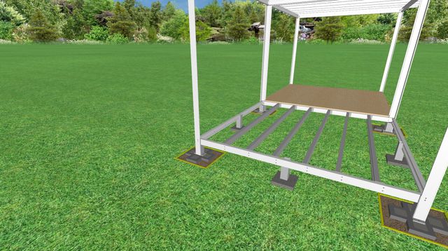

我們今天繼續來介紹如何 把3x6露台變成白色浪漫涼亭
如果我們在庭院裡放置一個涼亭,就可以有遮陽避雨的功能
因無四邊圍牆,自然就通風涼爽,而且涼亭的造形也可以和
庭院的空間和自然景觀成為造景的一部份.

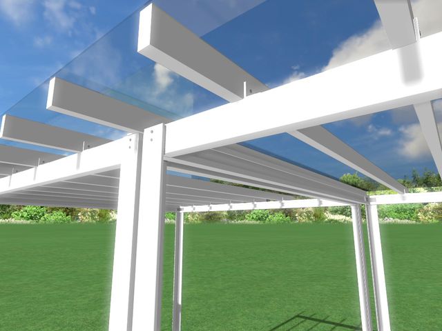

本集介紹的涼亭做法是使用鋼構木架平面採光罩的作法.
採光罩使用的是 50% 遮陽效果的PC透明中空板,這樣可以
保留住陽光,又不致於太熱.而且重量比較輕也比較好施工
至於好的PC透明中空板,使用壽命可達20年,其實壽命到了
或破了也很好維修,換掉就好了
我們沿用的是上集介紹的3x6露台做基礎來改裝
如果不知如何製作3x6露台的伙伴們,可以翻閱上集的影片
另外提醒各位,本系列影片純設計概念分享,並無實體製作,也沒有販售.僅供參考.

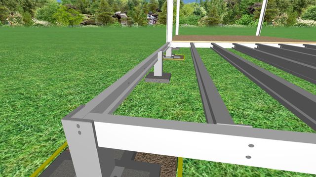

發表於 2021-4-9 12:15:37 | 顯示全部樓層
請教 站長大大,
1. 依此設計,C型鋼的最大跨距?
2. 南方松,可否直接螺絲,由C型鋼直接鎖,不須 L型角鐵?
3. 2.2mm橡膠墊片的用意?
4. 此結構足以抵抗 颱風嗎?
深感興趣!請不吝指導,感謝!!

感謝您的提問..
回答1:
您說的應該是露台的C型鋼的間距,目前是用了6支10x10的C型鋼,扣掉C型鋼的本體的寬度,間隔約為36公分,若是使用7支,則間隔為31公分. 一般合理的間隔是 30~40都有人做,因為是露台,為了節省成本就用了6支
回答2:
如果從C型鋼預先鑽孔從內部往上鎖南方松,會比較不好鎖,如果有特殊工具,應該也可以試試, 使用L角鐵比較方便而且成本不會增加多少
回答3:
2.2mm橡膠墊片是因為露台的白鐵基座和C型鋼的結合處多了2.2mm ,所以L角鋼上方也要把這2.2mm墊出來,涼亭,才會方正
回答4:
能不能抗颱風,,因為涼亭位置和颱風大小的變數很多,這我也無法保證,不過我花蓮鳳林搭的戶外遮陽亭,結構比這涼亭還少,使用6年了,也沒被吹走, 一般涼亭或鐵皮屋最脆弱的地方是在邊角,若風力太大,往上掀,邊角的鐵皮或中空板就容易被吹變形,所以鐵皮或中空板最好和南方松能切齊,讓角邊的中空板也有南方松支撐.
另外涼亭碰到颱風的另一種風險,就是有樹枝或外物,打到中空板,中空板破了,就會成了破口,會越破越大.只要不破,都能抵擋強勢的風力.
