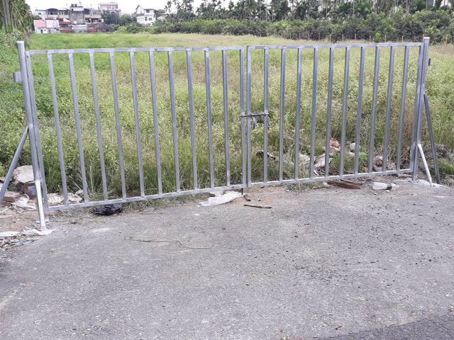

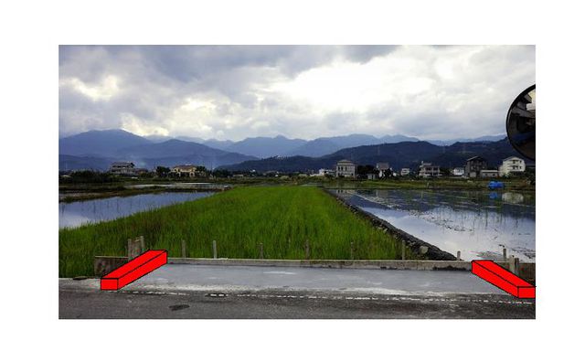

又要請教達人專家會員朋友了..
如果像這照片..
DIY一個雙開的門..
門柱部分當怎樣製作?
需用到什麼特殊五金配件還是工具材料?
農田一角落綠化,為降溫來盡一份心力!謝謝!

發表於 2021-6-14 17:03:32 | 顯示全部樓層
我下面有附圖,這是自己基本隨便弄,
自己也不是做鐵工,只是有裝備
也省了一筆人工費,弄很簡單的款式
之前尺寸及價格弄丟了 只能算差不多價格
差不多在4500-5000左右
1. 1吋啞管3米*4-5支 800-1000元
2. 1吋啞管接頭*12個  1200元
3. 黑鐵後鈕4個 120元
4. c型鋼 2米1*4支 1736元
5. 水泥砂1-2包  150-300元
6. 菱形網1.5米高*2米=300元
(菱形網之前用圍欄剩下) 菱形網10米約1500-1800元只能隨便算
7.油漆或噴漆=150元
第一階段
我是先在家將100型c型鋼雙拼電銲(當柱子),抓約180-200公分,
主要我大門沒很大,不然基底要留更多不然妳水泥就要灌更多
將需高度"黑鐵後鈕"電銲上柱子,順便將預設高度1吋啞管電銲上去
1吋啞管底下約留30-40公分+(水泥基座底部50-70公分),
請先算好你水泥基座要用多深,還要預留以免開關門會去弄到地板
第二階段
上面焊接好,將基座拿去果園,挖好洞水泥填好,
大門若越大,基座要埋深不然就底座水泥多一點
現場最好準備水平尺,在弄c型鋼基座有沒有垂直
基座對基座,拉一條水線看看是不是有平行,或有雷射水平儀可以對高低是否ok
(也可以旁邊竹竿或鋼筋插著去比,因為基座水泥固定怕會跑掉)
第三階段
c型鋼基座已經固定好後
將"黑鐵後鈕"+1吋啞管 組合件 量看看內距離,就是施作大門距離
譬如是2米,那你大門可以設定0.95米+0.95米寬度,總之要留一點預備空間
將黑鐵後鈕螺絲拆下帶回去,裁切好啞管在將錏管接頭(三通或彎頭)
然後用鐵絲網補面積(如圖二),將有東西焊好就可以帶到現場
ps:我買的錏管接頭是用鎖的,但是螺絲鎖上去會軟趴趴,一定要電銲焊死,他才不會跑掉
如果怕有問題,就是裁切好啞管現場比一下,
第四階段
將大門帶到果園,然後將黑鐵後鈕比好對上去螺絲插上去,
我中間是用鐵鍊密碼鎖去鎖固定
原本要弄開關+鎖頭,覺得太麻煩
