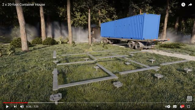

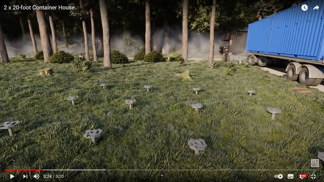

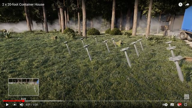

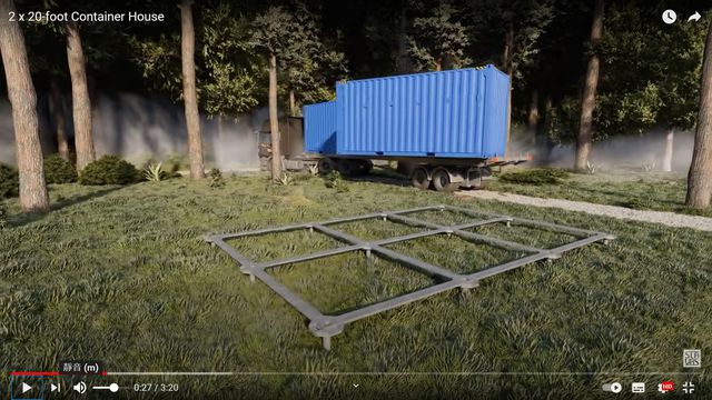

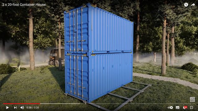

何處有賣這種螺旋地樁,像個大螺絲釘
看起來非常的厲害,這樣就不用辛苦挖地基了,,還是只是存在3d幻想中..

有看到類似的,名稱叫防颱地基螺絲或電旋地基螺絲,看起來也不好施工,也不便宜,若水平沒捉好,打歪了,貨櫃就不好放了.

我知道 日本太陽能基礎是螺旋地樁 ..形狀是螺旋..需要怪手旋轉鎖在地面
           架設基座後 再鎖鋼樑 或 槽鐵..
    由於是螺旋鎖在地面 ..比較容易水平..螺旋面受力  比打樁好 .
日本架設太陽能  施工 很快  .基樁鋼槽. 太陽能板固定1~2 天  完工

這個螺旋地樁是直接旋轉打入土內,並可調高度水平,當地基,上面直接可以擺貨櫃,以後貨櫃不用,螺旋地樁再倒著旋出來,就可以拔掉,這樣就不用水泥做地基.
拓荒者 + 10 太棒了!
