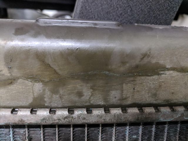

想試試一種很簡單幾乎免錢的修補法
老車有可能買不到水箱,可能要DIY修補
如果剛好有換下來的破裂水箱或那裡可以找的到廢車場
謝謝!

無解...之前我就試過ab膠.塑鋼土.光感膠.纖維膠帶...
剛補上有用..但沒多就失效了..溫度高 壓力高..補的沒用...由接縫處滲熱水...
最後還是網路買新的回來自己換......我是1995的老車...
網路看到 我沒試的....
1.有用熱風槍+同材質黏 保險桿.塑膠外殼 的.....不知道水箱能不能用這招...
2.玻璃纖維+專用膠的

用黏的方法強度不夠,想試試熱熔接
已試過PP材質的塑膠瓶效果還不錯
想找個水箱直接試試加壓加熱作實驗看看
其實水箱壓力並不算高約1.1bar(15PSI),超過水箱蓋會打開釋放壓力
一般胎壓都高一倍以上,冷媒更高五倍以上

pp耐熱溫度不夠高..........
麻煩在同材質才能較有效熔貼.........
水箱的材質之前找好像是含纖維的塑鋼材質..

水箱的主要材質是NYLON
NYLON66材質的塑膠不好找
不是要拿PP去修補水箱,是拿PP塑膠瓶切開修補密合練習修補技術
不同材質的熔點雖然不一樣,但是熔接技巧類似
這修補技術值得學,塑膠材質的東西很多
塑膠熔接是最佳的修補方法
