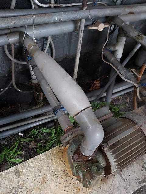

農舍地下水加壓馬達轉不停,
以前米粒大有教打氣,
但這次完全不管用!
本來懷疑漏水亂關水閥,
結果關錯送水上水塔水閥,
差點水管爆裂!

找人專門配的
自動控制 全部都到齊了
不會有問題
馬達一直轉 轉到過熱 自己也會跳掉
一般農民 都只有 開關跟馬達而已
你那個 有過熱會自己跳掉
馬達卡住會自己跳掉
定時會自己啟動 自己關掉
抽不到水會自己跳掉
跳掉超過 三次 就找人來修就好
怕運轉太久 那就在把迴路裝到定時器
加壓馬達 就不用管壓力了
高低壓 沒壓 都只抽那些時間
700816

圖中只是普通的抽水馬達而已
澎管成這樣 最好再測試馬達是否正常
如果長時間的話 這顆馬達也就燒壞了 需作更換

你這個情況就是 有進沒出,導致水在泵浦在因動能轉換成熱能,
以致水變熱加熱出口PVC管,PVC管變軟後 被管內的壓力撐漲的,
要防止再發生 就只能告訴自己,管線阻閥設定要確定,才能啟動馬達,
要自動關馬達,那就只能加裝液位開關,或裝定時開關來控制了…

你這台地下水抽水馬達入口可有加裝逆止閥,也就是俗稱的水籃,
這個逆止閥的作用 你google一下,或是有裝 但關不死,
以致馬達入口管未飽水,啟動後泵浦因空氣關係,
無法產生吸力 故水抽不上來,這樣 也會因空轉而產生高溫,
如泵浦內有些許水 因高溫汽化,再加上你出口關死,壓力無法排除,
所以將PVC管撐漲了…

好像沒有裝 溫度開關?
所以 抽不到水 沒辦法關掉?
正常自控配抽水機 要有溫度開關
才不會煮熱水
一種是 熱水瓶式的 小按鈕一顆 抽不到水在馬達煮熱水
熱水滾了 小按鈕就切斷電源 然後等冷卻了 又繼續開馬達煮熱水
開開關關
現在家庭式的 超小台那種 大多都有這個
只要他標榜過熱停電的字保護功能的話 都有
一種是 pt100 裝可程式控制器 上面會有設定溫度跟現在溫度的顯示
依樣溫度到了 可以看要怎麼處置
自動控制 搞 抽水機 搞安全機制
零零總總 就要五六個 電機零件
比較講究的 還要搞一個 三相變電箱
搞一個三相 馬達
然後抽不到水 斷電 還是說 沒水就抽水 不只用溫度
還用一種 浮上來水平通電不通電  沉下去垂落 通電不通電的開關
比市售水塔的液面開關 還要厲害?
這種的 一個要三千多?
https://www.ruten.com.tw/item/show?22112279605647
1.為了防止馬達漏電 電死人 要裝漏電開關
2.為了防止 馬達卡住 沒轉 馬達自焚 要裝 積熱電驛
3. 積熱電驛 要發生功用 要配合 電磁接觸器 組成電磁開關
4.為了防止馬達 抽水抽不到 空轉煮熱水 要裝 溫度開關
5.為了讓溫度開關 作用好一點 要配合 第二顆電磁接觸器 比較好使
6.為了讓溫度開關 作用好一點 要配合 定時開關
7.為了能定時 開關馬達 要裝 延時電譯
8.其他 ... 比如為了防止短路 要裝 無熔絲開關 這大概都當總電源使用裝在前面
為了搞好一個抽水馬達 水電行或自動控制
至少會給你裝 8個以上的 開關按鈕...
一般人 大概有點 安全知識的 大概就 無熔絲配漏電
只要能用就好的 通常就知有一個開關接馬達而已
