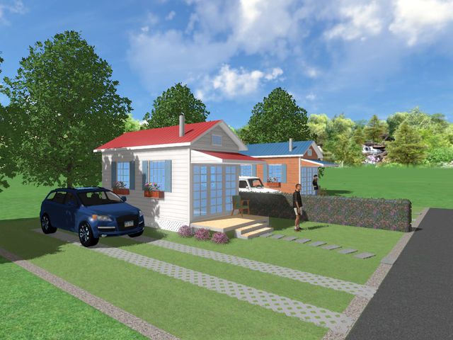

若車子不是很大很重 ,30x30 x6公分的高壓平板磚應該就可以了,若使用60x30x6公分的高壓平板磚交錯舖會比較美觀也比較快,舖植草磚也是可以,不過要依正確的施工法來施作,否則久了還是會沈下去..或是平板磚會從接縫處長雜草
植草磚和高壓平板磚的施工法可以參考台富的網站..
平板磚施工法
http://www.cemestar.com.tw/front ... 017&Part=c1-003
植草磚施工法
http://www.cemestar.com.tw/front ... 4389&Part=M-003
若從空中看,舖平板磚會看起來像大片水泥,植草磚則因為會長草,看不太出來.
有些人是比較省錢的作法,直接用植草磚舖汽車輪胎會走的的兩行車道,不用大面積舖設,車子就依植草磚的路徑行走和停車...這樣的好處是從馬路到農舍旁,都不會壓壞泥土路或草皮,下雨天車子也不會打滑.
