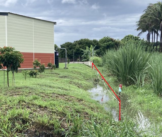

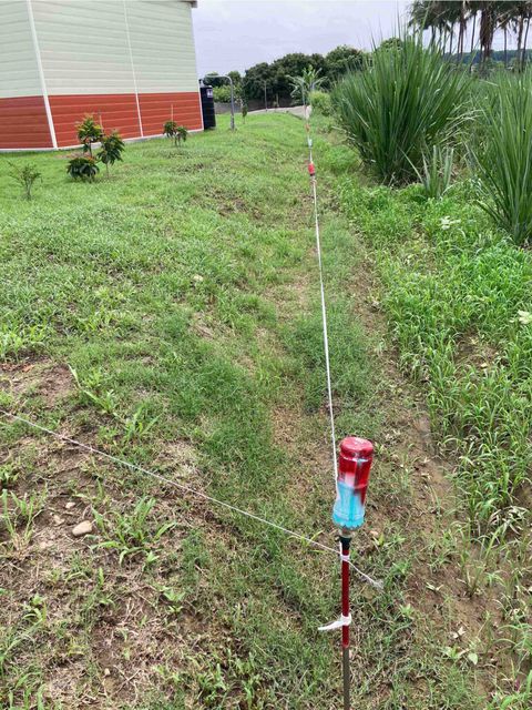

我目前農地之前地主有填過土,比鄰地高出至少2尺以上,但沒做擋土牆,只用木瓜網室用的那種網子固定住而已,
而上面也長了草,經過這幾次的大雨,倒也沒什麼大塌陷…但時間久了,怕泥土會漸漸流失…請問圖中紅線的地方,
若不興建擋土牆,而邊坡用草皮植被的方法,這樣可防止泥土流失嗎?還是有其他方法…謝謝…
(第2張圖是水退後的情況)

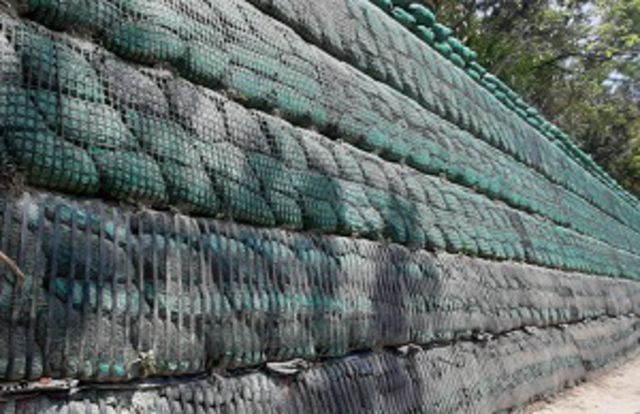

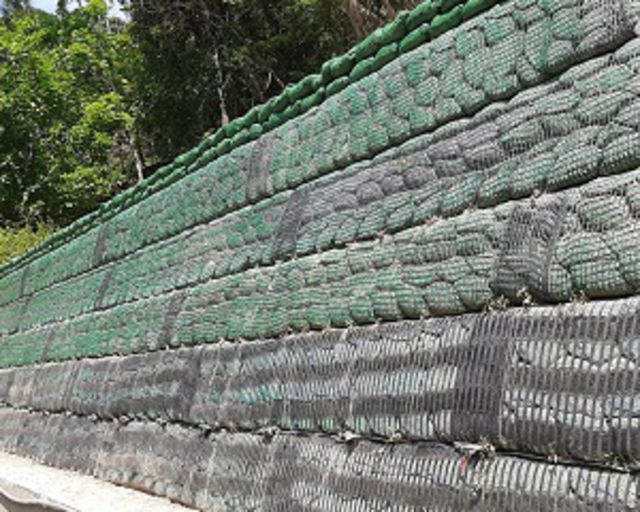

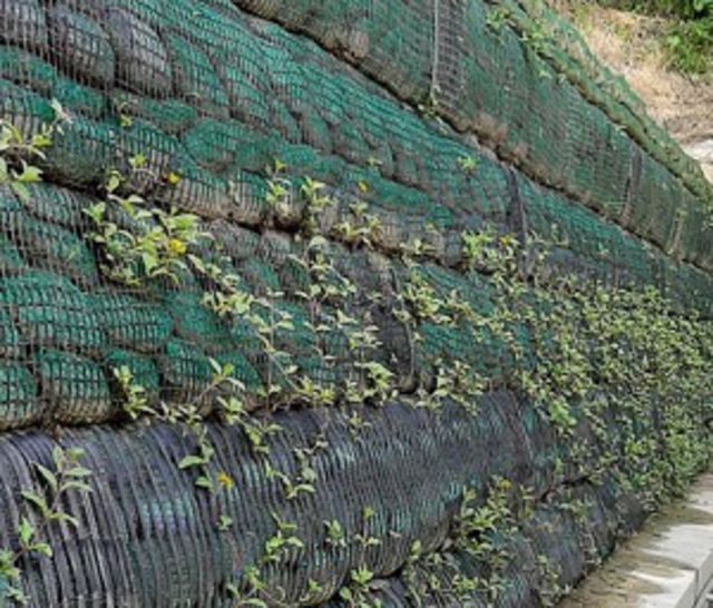

發表於 2021-6-15 08:36:52 | 顯示全部樓層
yeh6712 發表於 2021-6-10 11:14
請問土包袋是要自己裝填,還是有廠商會處理?
我現在種的是百慕達草,不知效用如何?
如果高度很高,必定要請廠商處理
若不是很高,而您的經驗及技術很好,或許可以嘗試自己動手
如果完全沒經驗,建議還是請廠商做,或是先請教專家
賣加勁擋土牆材料的廠商或許可以提供您施作方法或介紹專門施作的公司人員
感覺您的長度及高度都不是很大,您自己衡量囉!
下列加勁土包袋擋土牆圖片提供您參考:
