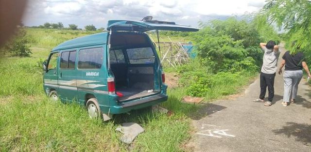

下雨後土草濕軟,且版橋與路面高低差過大已經是第二次刁車了,請朋友開四驅車過來拖上來。
版橋上的覆蓋的土估計至少有超過15公分,
馬路是水利地交通用地市政府的,版橋水溝是水利地國有地應該是水利會管理,水溝到農地間還有一些水利地。這區是舊式水溝,里長說早晚一定會改新式只是時間問題叫我不要申請自己蓋不然到時又被打掉又要自己重做。
那請問可以自己填補水泥在公設版橋上嗎?
還是可以鋪覆碎石?
或是有其他方法請各位前輩大大不吝賜教,拜託拜託!
照片可能看不出高低差,不過應該可以比較好知道我在說什麼XD

路見不平,挖土來填…

要合法 就去在地的水利會工作站詢問.......
要簡單處理 就去買鐵板.......或是大片的厚膠墊....來鋪墊車道...
人生,遇到了就要處理,躲只是讓困難更麻煩

車子會滑胎 那就是土質跟濕度 的問題
把土輾得更硬 或者鋪一層 石頭類的一層 才有救 水泥 礫土 紅磚 地磚...
高低差 就是填土而已
有木頭 或鐵板也可以
建築業 多是用這種可搬動性的

4輪驅動的車也可能打滑
板橋若只有你在使用,就乾脆停在上面就好
超過15公分的落差
我會填土、石頭或是放枕木之類的墊高
草一長,底下填甚麼東西通常沒人會去看

如果要在公有地施作石頭及配和水泥,最好要和公有單位洽詢,或請當地里長幫忙向所屬單位洽詢會比較好.

版橋也是舊式的大約3米半,兩塊田共用一個的那種。
本來是想申請蓋版橋順便停車沒錯,因為路很窄不到3米。
高低差看來塞東西在蓋上自然物應該是最快了。
